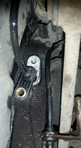

hatte das besagte Phänomen:
ABS/ESP ohne Funktion, Reifendrucküberwachung ohne Funktion, Lenkhilfe ausgefallen, und bei einem Druck auf den Tempomathebel kam da ebenfalls ohne Funktion... das Getriebe ging teilweise sogar in den Notlauf (schaltete nicht mehr hoch/runter, weder auf Tip an den Wahlhebel, noch reagierte es auf die Schaltpaddels)
kann jedem nur anraten sich ein Tool zum auslesen der Steuergeräte zu kaufen, bei einem solch komplex aufgebauten Fahrzeug... ich entschied mich für iCarsoft i980... gut investierte 109,-
Scanner update am PC (vorher geht gar nix), das Ding an den OBD2 Port angeschlossen und die Bremse ausgelesen

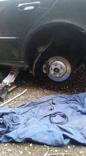

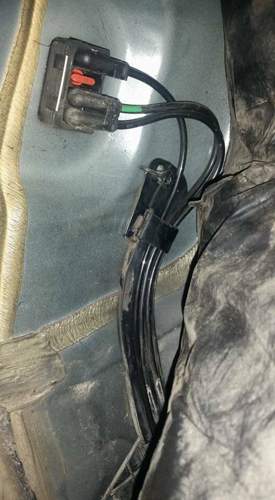

Radrehzahlsensor Sensor HA LI Signal gestört oder so ähnlich hieß der hinterlegte Fehler, einen BOSCH Sensor rausgesucht (65€), da ich von Mapco nichts halte und TRW mir zu teuer war (weit über 120€)
- im Getriebesteuergerät war ebenfalls ein Fehler hinterlegt
hies irgendwie Raddrehzahl paßt nicht zu Getriebedrehzahl oder so ähnlich
Da der Fehler teils bei stehendem Fahrzeug schon kam, konnte es NICHT vom Impulsring kommen
teils half auch einfach ein Neustart des Fahrzeugs und alles lief wie geschmiert, Sensor getauscht, seither habe ich Ruhe - mal abwarten, ist ja erst seit Freitag drin (2 Tage)^^

der Fehler kam schon bei Zündung an, somit kann es NICHT vom Impulsring kommen, da der erst den Fehler bei einem drehenden Rad verursacht
Live-Daten nach Wechsel waren i.O. (jeder Sensor lieferte die korrekte Richtung)
vorher kam teils UNGÜLTIG von hinten links

ich hatte zum einen doch geschrieben das ich erst vor 2 Tagen den Sensor gewechselt habe
da der Fehler nur sporadisch auftauchte, muß ich nun erstmal ein paar Tage abwarten
was den Sensor angeht, der alte originale Bosch mit Stern und eingraviertem Datum aus 2007 hatte keinerlei Schleifspuren am Lesekopf, nur das Kabel sah schon ein wenig lädiert aus... 90° geknickt und leichte oberflächige Risse der Ummantelung... ein solch alter Sensor darf nach nunmehr 10 Jahren auch mal hops gehen 😉
