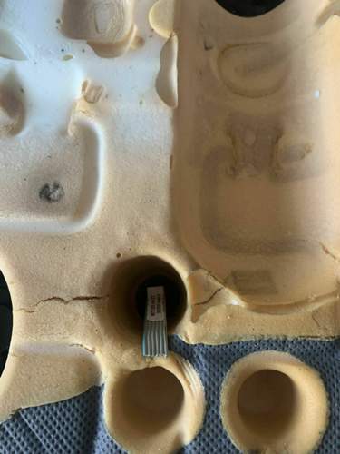

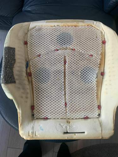

Wer kann mir denn helfen? Ich habe heute den Fahrersitz komplett zerlegt, weil ich drei von vier Luftkissen ersetzen wollte. Das vierte hatte ich vor rund zwei Jahren schon gemacht.
Nun beim Zerlegen habe ich festgestellt, dass der Schaumstoff völlig plattgesessen ist und an einigen Stellen komplett durchgerissen ist.
Die Teilenummer von der Auflage, wie sie Mercedes nennt, lautet:
A211 910 29 50 kostet bei Mercedes 386€ ja ne ist klar, für ein scheiß Stück Schaumstoff. Bei Ebay und Co gibt es aktuell 0,0 Stück.
Ich würde auch ein guten gebrauchtes nehmen. Angebote gerne per PN. Zur Info, es handelt sich um einen Sitz mit allem was geht, also Sitzheizung, Sitzlüftung und Multikontur.

Danke Michael. Ja danach habe ich auch gesucht, aber 300 EUR und mehr für einen ganzen Sitz, den ich nicht brauche, ich weiß nicht. Vielleicht als letzte Lösung. Ich habe aber durch einen guten Freund, eine für mich optimale Lösung gefunden (manchmal sieht man den Wald vor lauter Bäumen nicht). Er hat mir den Tipp gegeben zum Sattler zu gehen. Daran hatte ich überhaupt nicht gedacht, zumal ich schon drei Sachen am S211 durch den Sattler hatte machen lassen. Da ich eh alles auseinander habe, bin ich eben nur mit dem Schaumstoffteil da hin. Kostenpunkt ca. 80 EUR. Er ruft mich an, wenn er fertig ist. Kann aber ein paar Tage dauern, weil ich ja jetzt keinen Termin hatte. Aber so wie ich ihn kenne, wird es Montag oder Dienstag fertig sein.
Anbei noch Bilder von dem Schaumstoffteil (an beiden Seiten massiv eingerissen) und die linke Wange ist etwas platter als die rechte Seite.

Bearbeitet der Sattler den Schaumstoff, oder fertigt der das Kissen neu?

Das wäre schön, wenn er mir für 80 EUR ein neues Kissen bauen würde. Nein, er setzt von unten Stücke gegen, damit die Risse gestoppt werden und stopft das eine Loch. Sobald ich das Kissen zurück habe, mache ich Bilder.

Was ist das für ein abgekniffenes Kabel?
@drago2 schrieb am 25. Februar 2022 um 14:25:30 Uhr:
Sehr gute Augen Drago 😁 Ich hatte mich schon gewundert, warum man die Lüfter auf dem Beifahrersitz hört und die des Fahrers nicht. Jetzt weiß ich auch, warum. Weil die einfach komplett abgerissen waren. Aber ich habe es mit Zeitwert gerechter Reparatur hinbekommen. Alle sechs Kabel angelötet und mit Schrumpfschlauch versiegelt. 9V Block Batterie dran, siehe da, alle drei drehen sich.
