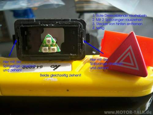

Ich habe mir das CXI Komfortmodul gekauft und wollte es heute einbauen. Ich hab mir diverse threads und Einbauanleitungen reingezogen und war der Meinung, so schwer kann das doch nicht sein:
http://www.motor-talk.de/t1049702/f308/s/thread.html
http://www.motor-talk.de/showthread.php?...
Auch die Anleitung von Bassi ist mit dabei
http://hometown.aol.de/abasten/Blink_Modul.html
Allerdings habe ich das Problem, dass ich den Schalter nicht abziehen kann. Habe es schon mit einiger Gewalt versucht den Schalter abzuziehen...keine Chance. Der Schalter sitzt bombenfest. Ich kriege ihn nicht ab. Hat jemand noch einen Tip für mich?

drück mal rund herum jeweils in der Mitte ein wenig mit dem Schraubendreher rein. Dann sollte er raus kommen.
Gruss Bassi
Denke ich auch. Mit ner gewissen Hebelwirkung an der Seite sollte er sich eigentlich problemlos loesen lassen. Kann mir gar net vorstellen, dass er so festsitzt...

das Ding sitzt wirklich elend stramm drin, aber wenn Du es erst etwas raus hast und anständig zu packen kriegst, kannst du die Kraft gut dosieren und das Teil gleichmäßig rausziehen.

Hi Jan,
nimm ruhig den 4 mm Schraubendreher.
Vielleicht sogar 2. Das hört sich an, als wenn du mit sehr viel Vorsicht dran gegangen wärst. Nur Mut.
Gruss Bassi

@Bassi...ich habe mir noch mal deine Ausbauanleitung angesehen. So wie ich das sehe habe ich wohl einen kleinen technischen Fehler gemacht und direkt am (oder vielmehr im....grübel...) Schalter angesetzt. Die schwarze Plaste Umrandung des Steckers sah irgendwie so aus, als ob sie fest mit dem Kunststoffteil verbunden wäre.
Nun ja...ich werde morgen oder am Mittwoch noch einmal ranwagen.
