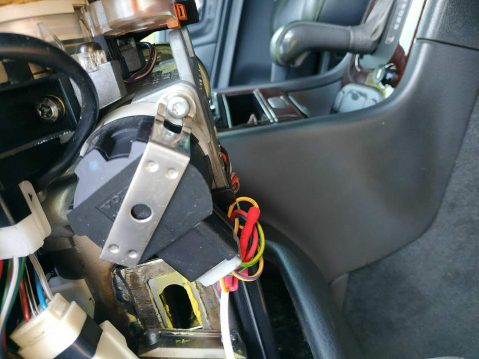

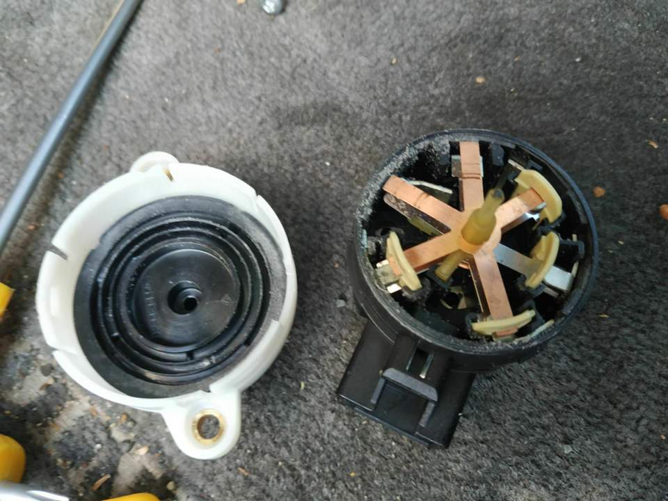

Ich hab mich mal an die Arbeit gemacht und nach den bekannten Symptomen" Nach Starten geht die ABS-Leuchte nicht aus und Licht und Blinker funktionieren nicht", den Ausbau der Kontaktplatte vom Zündschloss versucht und fotografisch dokumentiert. Für alle die es interessiert:
1) Abbau der Lenksäulenverkleidung (2-Teilig) Foto 1 + 2
die beiden Teile der Lenksäulenverkleidung sind mit 4 Schrauben verschraubt, 2 x 25 er Torx (die beiden runden Löcher) sowie
2 x 15 er Torx (die beiden 4-eckigen Löcher, wobei die Schrauben ca. 12 cm tief liegen und daher ein entsprechend langer
Torxschlüssel benötigt wird). Nach Aufschrauben die beiden Hälften auseinanderziehen und fertig.
2) Auf der linken Seite vom Lenkrad, dem Zündschloss gegenüber den schwarzen 8-poligen Stecker abziehen (Foto 3).
3) Die Kontaktplatte ist mit 2 normalen Schlitzschrauben verschraubt (Foto 4) und kann nach Abschrauben problemlos abgezogen
werden (Foto 5)
4) Der Übeltäter kann entsorgt werden (Foto 6)
4) Der Zusammenbau erfolgt in umgekehrter Reihenfolge bei abgezogenem Zündschlüssel.
Liebe Grüße und viel Spaß beim Basteln
burfil

Hilfe!
Ich habe genau den hier ganz oben beschriebenen Fehler begangen und den Stecker an der Kontaktplatte geöffnet/zerlegt… und bekomme jetzt die Pins/Kabelfarben beim V70 (1998) nicht mehr zugeordnet … hat irgendwer von euch ein aufschlussreiches Bild oder Schaltplan? Bitte? Bin ein bisschen in Panik, weil das Auto meiner Frau grade in der Werkstatt steht …
Danke
Sim
EDIT: Kommando zurück - ich glaube, ich hab‘s. Schwitz … für den Fall, dass nochmal jemand den Tipp zu spät liest, den Stecker beisammen zu lassen, hab ich zwei Bilder angehängt. Der Schaltplan gehört wohl zum 850 - hat mir aber trotzdem geholfen.
