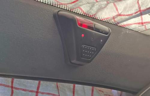

Hast du eine Alarmanlage?
Danke. Gute Frage: ich hatte eine. Hab sie ausgebaut, um mehr Platz für die Batterie zu haben. Ist aber schon einige Jahre her. Die Anschlüsse dafür hatte ich mit Isolierband abgeklebt. An der Windschutzscheibe (links am Rahmen) ist immer noch so ein Blinkding, dass rot blinkt, wenn der Wagen verschlossen ist.

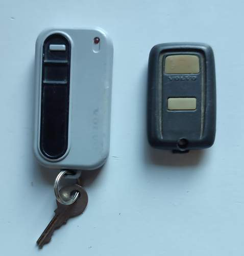

Hast du denn eine Originale Alarmanlage? Also zusätzlich meine ich. Wenn die Aktiv ist, ich den Wagen mit dem Schlüssel aufschließe und die Tür öffne, dann geht die sofort an und der Wagen startet nicht. Ich muss den Wagen mit der Funkfernbedienung öffnen bzw. den Alarm Quittieren.
Nee. Wie schon gesagt: das Teil habe ich schon vor Jahren ausgebaut. Und die Funkfernbedienung benutze ich auch schon seit Jahrren nicht.
Ich weiß leider nicht wie die Orignale im 850 aufgebaut ist. Wenn ich jetzt aber mal davon ausgehe das diese ähnlich wie die im V70 ist, dann hast du eigentlich die Hupe an der Spritzwand und die LED für den Alarm mittig vom Armaturenbrett. Es gab wohl auch mal eine zusätzliche Batterie, keine Ahnung wo die sitzt. Das beschriebene von dir klingt eher wie eine Aftermarket anlage (für mich)

Die rote Lampe auf dem Armaturenbrett blinkt auch sobald das Auto abgesperrt ist.
Also ich denke es kommt davon

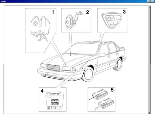

Habe mich jetzt mit VADIS schlau gemacht: Es ist die Guard I Alarm-Anlage, die ich bei mir drinne habe. Ausgebaut hatte ich ehedem die Sirene. Der Rest ist also noch drin und hatte bis jetzt auch keine Zicken gemacht.
Um das Teil komplett abzuschalten wäre es doch vielleicht am Besten, das Steuerteil 210/211 auszubauen. Dann kann es auch nix mehr ausrichten.
