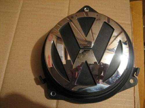

Hi, grad bin ich von der Arbeit gekommen, wollt mein Zeug aus dem Kofferraum holen, was ich vor 10min rein habe,
Klappe bleibt zu.
Wie bekomm ich die Heckklappe nun auf. Die El. Motoren gehen, schloss öffnet nicht. Fehler ist Folgender:
00950 - Motor für Zentralverriegelung Heckklappe, UNLOCK Kurzschluss nach Masse
statisch
Durch die el. Heckklappe, kann ich nicht so einfach von innen die Verkleidung abmachen, wegen den Taster.
Jemand einen Tipp.
Hab die Notentriegelung gefunden, neues Schloss habe ich auch schon geholt.
Hatte VW Vorrätig
Haben an meinen G6 den gleichen Fehler. Wurde es mit dem Schlosstausch behoben?
Schloss habe ich nicht ausgetauscht, Fehler liegt im Kabelbaum.
Kabelbruch in der Kabeldurchführung.
im Moment geht es, aber wenn man da rumspielt geht es nimmer.
Mein Kabel wo da für die Skyline Leuchten liegt ist auch gebrochen, habe ich erstmal Rauscodiert.
Schaut Blöd aus wenn eines nicht geht. Mach ich im Sommer mal
Bei mir scheinbar nicht, habe alle Leitungen durchgemessen.
Neues Schloss testweise eingebaut, funktioniert wieder. Nun muss ich "nur noch" den Wellschlauch "Reparatursatz" einbauen und dann die ganzen Stecker entpinnen, damit ich die kaputten Gummitüllen tauschen kann.
