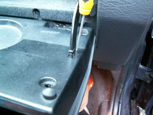

Ich muss das Handschuhfach bei meinem 96 850 ausbauen, da ich sonst gleich evtl. das ganze Armaturenbrett ausbauen müsste. Bin mir allerdings nicht sicher wegen dem Airbag. Ist das gefahrlos möglich?
Wer hat da Erfahrungen?

Die Klappe kann doch drin bleiben für den Birnenwechsel...

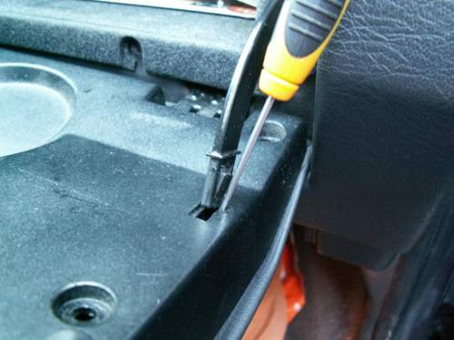

Aber wenn du die Halter lösen willst, kannst du sie mit einem kleinen Schlitzschraubendreher aushebeln. Vorsichtig, die brechen leicht.
Gruß Julian
Klar, mit kleinem Schraubenzieher in die seitliche Ausbuchtung fahren und ausrasten....
Gruß der sachsenelch
Die Stellen sind sogar markiert

Sorry; bin etwas spät (hatte vor Std. kein Zugriff auf meinen PC ;-) ), aber vllt. hatteste schon den Trick rausgefunden/die Info der Anderen erfolgreich angewand.
Speziell für später mal hier d'rüber Stolpernde --> 'n paar Bildchen 😉
Pict3586
Pict3587
Handschuhfach-deckel-ausklinken-rechts

Sehr positiver Beitrag! Sowas nenne ich Hilfe! Danke, mit dem Kleinen Anstupser der Kollegen habe ich es mittlerweile schon hinbekommen und die Handschuhfachbeleuchtung geht auch wieder... 🙂 Mein Problem war, dass ich dachte, es müsste auf der beweglichen Seite irgendwie ausgehakt werden und hatte gar nicht auf die Klappe geachtet 😉

Ich möchte auch mein Handschuhfach ausbauen (um das Lämchen zu ersetzten). Habe die Torx_Schrauben raus, aber was ist mit den Plastik-Dingern, die die Klappe halten, gehen die auch mit irgend einem Trick raus?
Da muß man seitlich mit einem kleinen Schlitzschraubendreher je eine Haltenase (Deckelseitig) reindrücken, dann kann man die Teile rausnehmen, bzw. sie rutschen von selbst irgendwo hinters Armaturenbrett (nicht, daß mir sowas passieren würde!)
