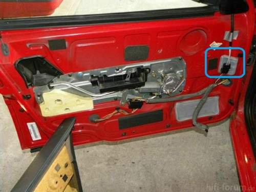

Ich habe gerade dieses Bild gefunden. Da ist wohl eine Serviceklappe in der Tür. Das macht die Montage wohl einfach.
Tuer
Es geht wohl um hintere Türen - geht auch einfach. Ich würde tauschen klick, denn nach dem Gekreisch kommt der Bruch, das kracht dann nochmal richtig.
