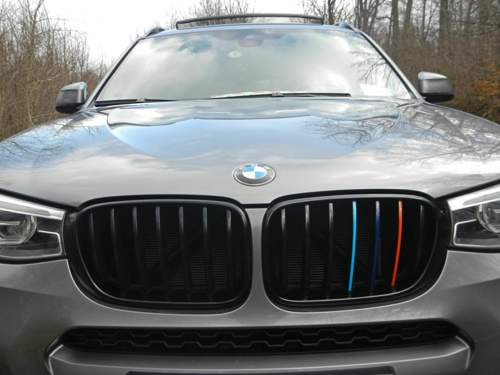

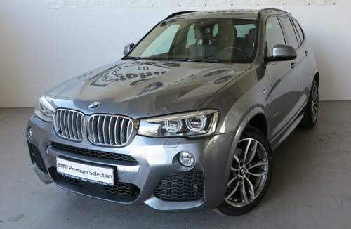

okay, @748ducati,
recht aufwändig ??? für so ein stäb´chen !?! DU scheinst ein "hartnäckiger" bastler und veredler zu sein 😉 !
soweit gute beschreibung, wäre mir aber fast zu viel aufwand. mir hat es schon gereicht, die beiden nieren zu tauschen ! ..... da musste man(n) schon fast den ganzen kühler demontieren 😠
drum hab ich den "rest" (radverkleidung, heck- und frontspoiler, sowie türschweller) vom car-wrapper machen lassen , was haltet ihr davon ??? 😁
gruss @all

Versteh mich nicht falsch, aber Warum hast du das machen lassen? Die Lackierung in wagenfarbe zeichnet das m Paket doch aus ...
Ja genau, wäre da X-Line nicht fast passender gewesen?
@BMWTW schrieb am 27. April 2016 um 19:13:57 Uhr:
Ich dachte erst das jemand das M-Paket nachgerüstet hat und die Radhausverbreiterungen so gelassen hat. Aber ist wie alles persönlicher Geschmack.
