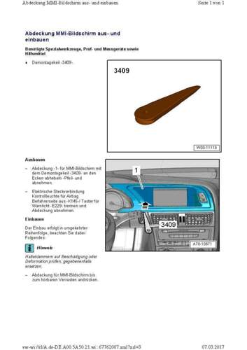

da die Blende um mein Navidisplay (die silberne, die bis zum Kombiinstrument rübergeht) einen störenden Kratzer hat, würde ich diese gern gegen eine neue ersetzen.
Wie kann ich die alte Blende demontieren?
Ich möchte nicht einfach irgendwo ansetzen und hebeln oder ziehen, da ich nichts kaputt machen will. Für Tipps wäre ich euch sehr dankbar.

eben weil es geclipst ist, denke ich das man es nicht einfach seitwärts rausziehen kann (wenn du das meinst)
man muss es eher irgendwie raushebeln.
aber pass auf, nimm irgendwas aus plastik zum raushebeln, sonst verkratzt du das amaturenbrett

Hallo... ich scheine auch zu blöd zum Ausbau der Blende zu sein,... :P
Gibt es vielleicht irgendwo eine Ausbau/Einbau Anleitung!?
Von links nach rechts zu mir ziehen.... klappt irgendwie nicht... bzw hab Angst nach fest kommt ab 😉
lg Felix
Abdeckung MMI-Bildschirm ausbauen.
Bild-3
Vorsicht mit dem material hier ^ wird nicht gerne gesehen
