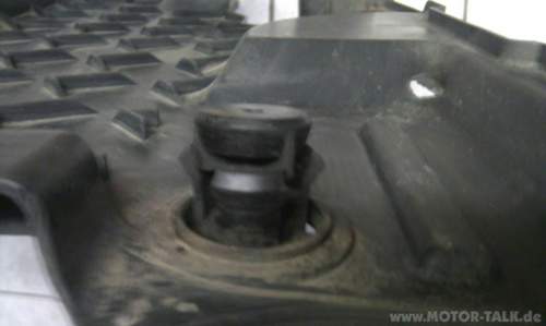

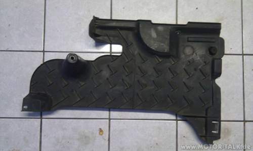

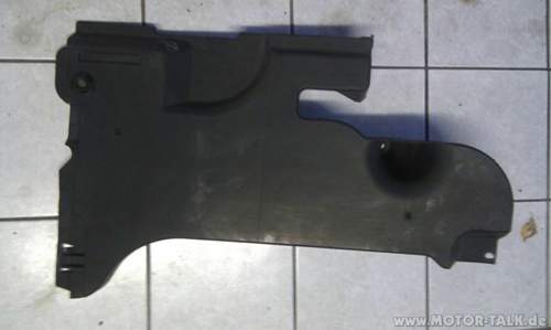

Wollte heute die Hinterachsverkleidung vom BM rein bauen bei meinem CC.
Nun war da das problem das der 1.8TSI rechts schon die hintere Verkleidung dran hat laut teilekatalog 3C0 825 102 B.
Wenn ich nun aber die Hinterachsverkleidung dran tue, stört die rechte Verkleidung das ich die der Hinterachse nicht dran tuen kann.
Gibt es da einen Trick oder ist da was Falsch? Muss man da was ausschneiden normal nicht oder?
Auf den Fotos von Knochen82 ist die rechte Verkleidung über der Hinterachsverkleidung angebracht, da geht aber nicht ohne die rechte Verkleidung zu schneiden.
http://www.motor-talk.de/.../wp-000203-i204250731.html
Das Problem hatte ich auch.
Die Hinterachsverkleidung 3C0501713A und die seitlichen hinteren Unterbodenverkleidungen (in meinem Fall die linke 3C0825101) passen nicht ganz zusammen.
Ich hab ein Stück an der Achsverkleidung entfernt (ist über und im Windschatten der seitlichen Verkleidung)
Außerdem hat bei mir vorne eine Aussparung für die BM-Verkleidung gefehlt, wie die bei den BlueMotions aussieht keine Ahnung.
So wollte ich es haben: KLICK (zwei Bilder weiter unten)
und so habe ich es gelöst:
