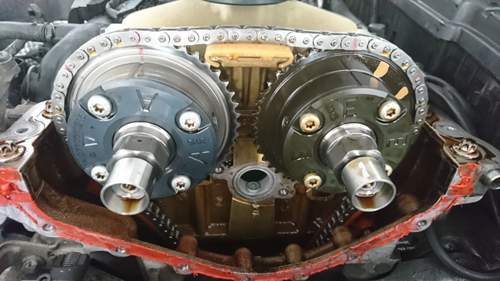

Meinst du mich?, na die Nockenwellenversteller meine ich, kann man etwa auch Nockenwellenräder dazu sagen? 😮
Der Joe weiß schon Bescheid.
Also ich meinte mit Kettenrädern die Räder der Nockenwellenversteller. Habe schon mehrere M271er gehabt bzw im Bekanntenkreis und dort immermal Ketten gemacht. Bei den frühen Baujahren sehen die Räder fast immer relativ gut aus, zumindest wenn nicht jemand ewig mit gelängter Kette gefahren ist, und Probleme sieht man oft erst ab >250000km.
Bei den Modellen ab ca spät 2004/2005 kenn ich Fälle wo auch ohne exzessive Kurzstrecken-Fahrten die Kette schon bei knapp über 100.000km einlassseitig übergesprungen ist. Dabei war die Kette nicht übermäßig extrem gelängt, sondern hauptsächlich die Zähne des Kettenrades des Nockenwellenverstellers auf der Einlassseite so sehr abgenutzt, dass man sie nur noch erahnen konnte.
Irgendwann wurde, vermute ich, das Produktionsverfahren dann umgestellt. Anfangs (inkl. der problematischen Vartiante) waren die kompletten NWV eher gräulich, später silbern mit Härtungsverfahren im Bereich der Zähne
Das der M272 die Probleme mit fehlerhaft gehärtetem Kettenrad der Ausgleichswelle zu einer ähnlichen Zeit hatte ist vermutlich nur Zufall.
