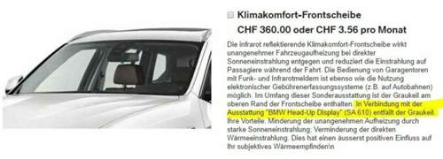

Klimakomfortfrontscheibe und HUD geht laut Konfigurator. Speed Limit Info und Klimakomfortscheibe geht nicht.
Klimakomfort und HUD geht - zumindest beim pre-LCI, habe ich so verbaut.
Gruß aus EN
Bei der Klimakomfortscheibe entfällt einfach der Graukeil. Siehe Bild.
Klimakomfort-Scheibe
Was ein Desaster! Das eine geht und das andere nicht!
Verstehen muss mans nicht, nur akzeptieren...
