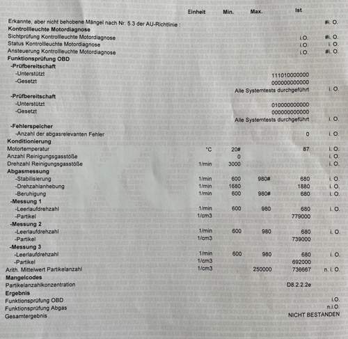

Hi Leute, war heute beim TÜV, hatte eigentlich mit einer Plakette gerechnet, doch leider ist der Wagen durchgefallen, technisch alles Top, aber die Abgaswerte waren ziemlich hoch, die Grenze der Partikel liegt bei 250.000, bei mir waren es 736.000. Der Prüfer meinte dass ich vielleicht kurz auf die Autobahn soll, damit der Filter etwas Druck bekommt, nach ca. 50km Autobahn war ich wieder beim TüV, der Wert lag diesmal bei 1.750.000 🥴
Der Wagen ist Baujahr 11,2015, hat 255.000 gelaufen.
Es wurde zweimal das AGR bei BMW getauscht ( Rückrufauktion), dann habe ich vor ca. 30.000km die Andaugbrücke und die Ventile reinigen lassen, vor genau einem Jahr wurde der Partikelfilter gereinigt und vor ca. 6 Monaten habe ich die Lambdasonde vor den PDF ersetzt.
Alle Arbeiten wurden bei einer BMW Vertragswerkstatt gemacht, bis auf die Lambda, die habe ich selbst getauscht.
Der Wagen läuft wie ein Uhreerk, kein Rückeln, hat super Beschleunigung, verbraucht um die 7,7l.
Habt ihr ne Ahnung was das sein könnte?
Im Fehlerspeicher sind keine Fehler gespeichert.

Bin grad nichtmal beim Tüv gewesen, weil es mir keine Ruhe gelassen hat, der gemessene Wert lag bei über 6 Millionen, der Prüfer meinte dass es der DPF ist, es ist zwar gereinigt, aber technisch defekt.
Könnt ihr mir das vielleicht bestätigen?
Die Wahrscheinlichkeit, daß sich unbehandeltes Abgas am DPF vorbei oder durch den DPF drängt ist bei nahezu 100%. Wahrscheinlich ein Riss o.ä. Diese Partikel sollten es auf keinen Fall durch den Filter schaffen, da ist was mechanisch defekt.
Meinte auch mechanisch und nicht technisch, die Texterkennung hat wieder ganze Arbeit geleistet.
Also muss ein neuer DPF eingebaut werden. 😩

Habe heute einen neuer Filter bestellt, es ist schon ärgerlich dass der alte so schnell kaputt gegangen ist.
