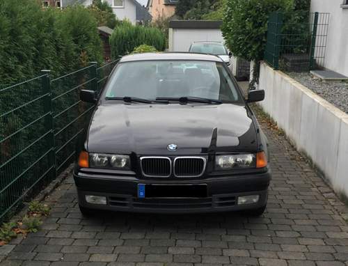

Hallo Forengemeinde,
ich habe mir gestern das nachstehende Fahrzeug angesehen: 1997er 320i Exclusive Edition.
Das Fahrzeug weißt neben dem kompletten "Exclusive Edition"-Umfang, noch die Sonderausstattungen auf:
  • Individuallack und Indiviualpolsterung: Bostongrün mit Leder Walknappa Champagner.
  • Seitenairbags
  • Lordosenstütze
  • Mittelarmlehne hinten
  • Nebelscheinwerfer
Das Fahrzeug befand sich Ort in einem stark verschmutzten Zustand. Aufgrund des Mooses unter den Scheinwerfern und den fauligen Blättern/Ahornsamen in den Bauteilspalten kann davon ausgegangen werden, dass der Wagen lange Zeit im Freien stand. Türeinstiege- und Innenseiten eben dieser sind deutlich verschmutzt.
Der Blechzustand ist schlecht. Eine Begutachtung auf der Hebebühne wurde nicht direkt abgelehnt, aber auch nicht wirklich zugesagt. ("Je nachdem, ob ein Auto auf der Bühne stünde." --> ich sage mir, wo ein Wille ist, ist auch ein Weg, gerade bei 5k Euro).
Motor- und Kofferraumhaube sowie Beifahrertür wiesen Rostbefall unterhalb der Dichtnaht auf. Dort war der Lack und das Dichtmaterial schon sichtbar angehoben bzw. aufgebrochen. Am Kotflügel vorn, beifahrerseitig war ebenfalls Rostansatz erkennbar, wenngleich sehr klein.
K. O.-Kriterium waren allerdings die Wagenheberaufnahmen, diese waren hinten unterhalb der Wagenheberpuks innenseitig angerostet und feucht. Vorne fehlten diese bereits aufgrund massiver Durchrostungen. Ich habe davon ein Bild gemacht. Ich denke, dass der Wagen mit Loch im Schweller auch keine weitere HU mehr bekommt (gültig bis 03/21).
Der Innenraum ist zwar sehr schmutzig/speckig (auch der Dachhimmel), jedoch in einem Zustand, der sich nach einer gründlichen Reinigung sehen lassen könnte. Die Kilometer sind daher glaubhaft.
Den Motor habe ich nicht angelassen, da die Entscheidung für mich schon gefallen war. Jedoch ließ sich der Öleinfüllstützen nur unter deutlichem Kraftaufwand öffnen. Darunterliegend und am Deckel selbst war heller, brauner Schleim erkennbar. Möglicherweise ein Indiz auf einen Kopfdichtungsschaden. Aber ohne Gewähr, da die Technik nicht weiter begutachtet wurde.
Das Fahrzeug ist m. M. n. keinesfalls 5k Euro wert. Ich hoffe, ich kann dem einen oder anderen eine Lee(h)rfahrt ersparen.

Mit diesem Rost, kann er die Mühle für 500 EUR verkaufen oder direkt verschrotten.

Heute habe ich mir wieder einmal einen E36 angesehen. Es handelt sich hierbei um eine Graphit-Metallic-lackierte 318i Limousine aus 2ter Hand und 59TKm-Laufleistung.
Das Fahrzeug ist hier zu sehen: klick.
Fahrzeug war von 1994 - 2015 in einer Hand einer Dame, geb. 1936 (alter Brief ist vorhanden). Zugelassen wurde der Wagen im April 1994 in Villingen-Schwenningen. 2015 wurde dieser abgemeldet, ein Jahr später vom jetzigen Halter gekauft und erst letztes Jahr zugelassen.
Es gibt keinerlei Borddokumente, keinerlei Wartungsnachweise, einen alten HU-Bericht vor der Abmeldung (mängelbehaftet, s. u.), den alten wie neuen Brief und die gültige HU-Bescheinigung (ohne Mängel bis September 2022). Der BMW hat drei Originalschlüssel. Bordwerkezug ist nicht vollständig, aber auch nicht geräubert.
Ausstattung (FIN JF12223):
- Metallic-Lackierung
- Wärmeschutzglas grün
- BMW C Reverse Radio
- Zentralverriegelung
Der Wagen sollte vorher noch 4,5 TEuro kosten, kostet seit meiner Begutachtung 300 Euro mehr.
Mängel:
Exterieur
  • Kotflügel Fahrerseite ausgetauscht und nicht einlackiert, vermutlich kein Originalteil, Rost an Übergang Schweller zu Kotflügel
  • Kotflügel Beifahrerseite eingesetztes Blech unten, Rost an Übergang Schweller zu Kotflügel
  • Steinschlagschutz nicht gekräuselt, sondern einfach grau lackiert
  • Schwellersteinschlagschutz und Kotflügelkanten glänzend überlackiert
  • Wagenheberaufnahmen vorn, insbesondere Beifahrerseite mit beginnender, versteckter Korrosion unterhalb der Wagenheberpuks
  • Rost an Heckklappe Innenseite Ablaufkanten links wie rechts
  • Rost an der Fahrertür unten
  • Rost am Radlauf Beifahrerseite hinten zum Kofferraum hin
Interieur
  • Türeinlagen vorne abgelöst und stark faltig
  • unangenehmer Fahrzeuggeruch innen und auffallend ungepflegt
Technik
  • Kettenkastendichtung undicht mit sichtbarem Ölverlust (im alten HU-Bericht als Mangel geführt) bis hin zum Stabilisator und Exkrementenrad
  • Endschalldämpfer am Endrohr stark korrodiert
  • Bremsleitung korrodiert (im alten HU-Bericht als Mangel geführt)
  • Türen gehen auffallend schwer
Ich vermute die Bilder im Inserat sind vom Kauf 2015. Sie passen NICHT zum Ist-Zustand des Fahrzeuges jetzt.
Auf eine Probefahrt habe ich verzichtet. Selbst für deutlich weniger Einstand hätte ich mich gegen das Fahrzeug entschieden. Fehlendes Schiebedach (und/)oder Klima erfordern schon starke Kompromisbereitschaft. Als Saison- oder Sammlerfahrzeug ist der BMW zumindest für mich nicht wirklich interessant.
Die Kiste ist Dimensionen überteuert. Der Verkäufer kann m.E. mehr als zufrieden sein, wenn er 2000 Euro dafür bekommt.
