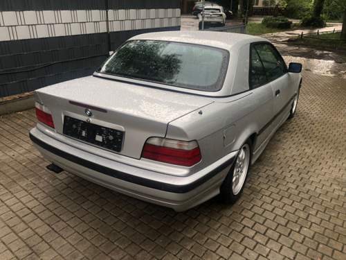

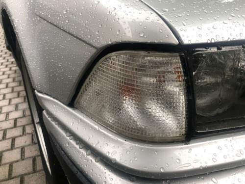

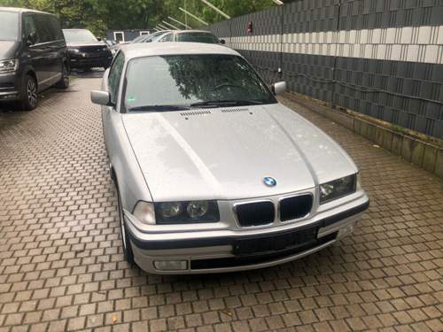

Stattdessen habe ich mir heute das 320i Cabriolet angesehen: klick.
Dass auch hier nicht alles perfekt ist, habe ich erwartet, vor Ort wurde ich dann aber doch noch (negativ) überrascht.
In der Kürze:
  • 3 von 4 Wagenheberaufnahmen im schlechten bis desolatem Zustand (auf der Fahrerseite sogar durch, der Innenraum war unter der Fußmatte auf der Fahrerseite sogar spürbar klamm
  • Tür- und Haubenkanten alle mit kleineren Lackschäden und Rostansätzen
  • Frontschaden, welcher aufwendig bei BMW instandgesetzt wurde
Das Fahrzeug selbst machte auch vor Ort einen durchaus gepflegten Eindruck: drei von vier Schlüsseln (ein Funkschlüssel fehlte) vorhanden, die Bordmappe vollständig und alle Dokumente im neuwertigen Zustand, das Serviceheft, zwar nicht lückenlos, aber nachvollziehbar und ausschließlich bei BMW gepflegt.
Außen wie innen entsprach das Cabriolet der Erwartung. Es gab wenige, dem Alter gerechte Gebrauchsspuren, die aber für 186TKm überdurchschnittlich gering ausfielen. Das Leder war für das Alter und Laufleistung ebenso überdurchschnittlich gut gepflegt/erhalten. Ich habe schon ganz andere Fahrzeuge gesehen.
Der nicht unerhebliche Frontschaden (Pralldämpfer und Karosserie wurden deutlich gestaucht, Türen und Fronthaube schlossen hakelig) wurde vermutlich in jungen Jahren des BMW aufwendig bei BMW selbst gerichtet - auch wenn hier sichtbare Grenzen erkennbar gewesen sind -, davon zeugt die tadellos ausgeführte Lackierung aller erneuerten Anbauteile sowie der Originalverschraubung, als auch die Tatsache, dass alle Werksaufkleber wieder an Ort und Stelle angebracht wurden.
K.O.-Kriterium waren für mich die verfaulten Schweller (Auch die Abdeckungen der Schwellerverkleidungen drückten schon heraus.) Ich vermute, dass der Vorbesitzer aufgrund der Korrossionsschäden, der zu erwartenden hohen Instandsetzungskosten und der ebenso großen Wahrscheinlichkeit, dass der BMW nicht mehr durch den Tüv kommt, das Fahrzeug eingetauscht und/oder abgestoßen hat. BMW stellt sowas nicht mehr hin, sodass solche Fahrzeuge in aller Regel als Bündel an Gebrauchtwagen/Exportwagenhändler gehen.
Anbei Bilder vom Fahrzeug. Gefahren bin ich nicht mehr damit.

@BMW_Classic
Das war ganz sicher KEINE BMW-Autohaus oder -Niederlassungs-Reparatur.....
Auch hier wurde der Kotflügel AUF das Querblech geschraubt anstatt DARUNTER!
Der wird auch nicht mittels Richtbank und entsprechenden Werkzeugen geradegezogen.....nur ein bischen in Form gekloppt und die Blechteile draufgeworfen und anschließend wohl immerhin halbwegs ordentlich lackiert,allerdngs ohne Angleichung weil man die Farbdifferenz deutlich sehen kann.....
Wenn sich da ein BMW-Händler WIRKLICH Mühe in jungen Jahren des Fahrzeugs gemacht hätte,hättest du NICHTS vom ehemaligen Unfallschaden gesehen.....
Ich weiß,wie das aussehen kann,ich habe bereits mehr als ein Auto bei nem örtlichen BMW-Händler reparieren lassen und das waren beides herausfordernde Schäden.
Bei meinem alten Cabrio hast du nur nachts mit entsprechendem Lichteinfall auf die Tür Farbunterschiede gesehen,Spaltmaße und Farbe bei Tag egal ob sonnig oder bedeckt war perfekt angeglichen was bei montrealblau nicht einfach ist.....
Und auch bei meinem Z4 siehst du NICHTS mehr von den beiden Unfallschäden,außer du schaust dir den Lack auf Motorhaube und Kotflügel näher an im richtigen Winkel.Spaltmaße sind perfekt und nichts so krumm wie an diesem silbernen Pfuscheimer.....
Ich bezweifle auch,das das ein "Altschaden" ist.....so ein 320i Cabrio war auch im jungen Gebrauchtzustand noch einiges wert (ein 20er Cabrio hat "nackt" schon 55t DM gekostet.....und das war VIEL Geld....ein Basis-Golf 3 lag bei über 20t DM.....),weshalb der Besitzer seinerzeit so eine Pfuscherei sicher nicht akzeptiert hätte....ich vermute eher,das die Kiste zum Schadenzeitpunkt die 10 Jahre schon weit überschritten hatte und der Schaden etwa den Gegenwert des Fahrzeugs hatte,der Besitzer die Kiste aber nicht loslassen konnte oder wollte und ihn deshalb mit dem Geld der Versicherung hat richten lassen.....oder evtl. selbst dafür bezahlt hat.
Wie er dann hinterher dastand,war ihm dann relativ,die Kiste is immerhin wieder gefahren,alles andere hat nicht weiter gestört.....aber ich vermute nur.Kann natürlich alles ganz anders gewesen sein.....
Jedenfalls ist der Eimer maßlos überteuert.....
Viel Erfolg noch bei der weiteren Suche......wird nicht leichter,nur teurer....

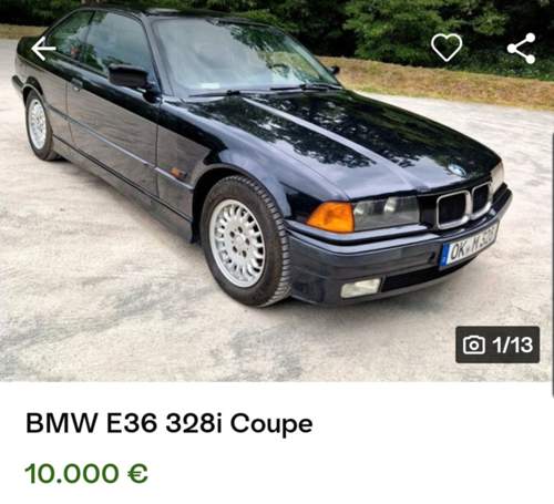

Hallo, der ist mir die Tage aufgefallen, weil original Optik. Da scheint auch schon Geld reingeflossen zu sein. Vielleicht ist der was für dich? Gerade bei #Kleinanzeigen gefunden. Wie findest du das?
https://www.kleinanzeigen.de/.../2764689523-216-14238?...
Der "Rostfrei"-Klassiker mal wieder. Der Besitzer hat sicher die Schwellerverkleidungen abgebaut, um zu dieser Aussage zu kommen. Jeder E36 der mehrere Jahre im Winter gefahren wurde, hat Rost.
Ist doch egal für den Preis ein 328i Coupé auch wenn man noch 3000 investiert in den nächsten Jahren.
Außer man will alles nach Wunsch dann muss man halt bezahlen neu wird er ja leider nicht gebaut.
Uiih der haut ja mal auf den Boiler🙂
Uh, wenn ich so sehe was inzwischen für Preise aufgerufen werden: was denkt ihr könnte man für ein rostfreies (doch, wirklich!) '97er 328iA Coupé (2. Hand, seit 2008 bei mir) noch verlangen?
150'000km, Comfort Edition, Business CD RDS, original MA nachgerüstet, M- Paket ab Werk.
Alle Originalteile vorhanden.
@Kunkel73 schrieb am 1. Juni 2024 um 08:35:20 Uhr:
Angebliche Vollresturation,angeblich rostfrei,angeblich Leder.....
Rost hat er auf jeden Fall am Nierenblech,an der Beifahrertür Richtung vorderem Kotflügel ist irgendwas im Bereich Schweller......ob das schon Gammel oder nur Dreck ist kann man nicht erkennen....
Leder sieht aus wie das Kunstleder was es gab......und insgesamt macht der keinen Restaurationseindruck.....zumal ich als Anbieter entsprechend ne Tonne an Bildern hierzu reinschmeißen würde,um das darzulegen.....
Sehe die 10k nicht,dafür sieht er zu gebraucht aus.....und mit den braunen Reifen würd ich damit auch nicht rumeiern....
Besser und ehrlicher:
Klick
Weniger Kilometer,geringerer Preis,KEIN Schiebedach aber auch kein Leder,dafür die seltenen elektrischen Ausstellfenster.
Den würde ich mir eher anschauen und vermutlich auch eher kaufen.Bessere H-Basis.
Greetz
Cap
Das stimmt.
Interessante Details @CaptainFuture01. Ich ging in der Annahme, dass es bei BMW gemacht wurde, wegen der Lackierung und der wieder aufgebrachten BMW Aggreagte Aufkleber. Wieder etwas gelernt, also ginge eine solche Reparatur noch besser.
Mich wundert es, dass der verlinkte 328i noch steht bei über 4.000 Klicks, dabei macht er bis auf kleinere Details (wie die verkokelten Streulinsen) einen sehr soliden Eindruck. Das Schiebedach fehlt mir, kann aber auch ein Vorteil sein.

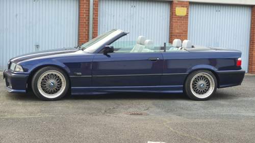

Wenn einer Interesse hat an nem ehrlichen Projektauto, dass nach jahrzehntelanger Vernachlässigung unter meinen Händen wieder zum Leben erwacht ist, kann sich gerne melden. Bin aber im Ruhrpott unterwegs.
Auszug:
320i
M52B25
Montrealblau
Leder hellgrau individual
243000km
komplett neue Vorderachse mit Lemförder-Teilen
M50 AB von Rene mit Simota Carbon Air Intake
BBS RC040 / RC090
Rundrum an den Wagenhebern Rost entfernt und hohlraumversiegelt
an den Kotflügel noch ein wenig Rost
Tüv bis Sommer 25
20220312
