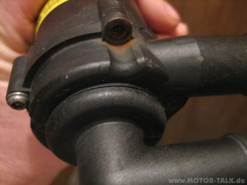

Hallo
bei meinen zuheizer wurde auch experimentiert und so hab ich 300 euro in 2 wochen in den sand gesetzt. der lief 3 wochen, danach wieder verriegelt :-(
hab letztes jahr konsequenzen für mich gezogen, in dem die tt-v " rausgerissen " wurde und eine komplett neue thermo top c eingebaut wurde.
eine komplette standheizung hab ich bei ebay für 500 euro ersteigert und der einbau hat mich bei der boschwerkstatt 350 gekostet.
nebenbei bemerkt - alleine der austauch des zuheizers mit lohn hätte mich bei vw 800 !!! euro gekostet und ob alles wie vorher funktionierte , konnte mir der meister auch nicht versprechen können.
jetzt hab ich eine standheizung die nicht mit der elektronik von vw gekoppelt ist, SONDERN ich bestimme wann, wie lange geheizt wird und die fehler, falls welche auftreten sollten, einfach ausgelesen oder ggf eingestellt werden können.
ich hatte eine gleiche tt-c in meinem mercedes 10 jahre lang gehabt, die lief bis zum verkauf des wagens einwandfrei. ich hab die ausgebaut und dafür noch 350 euro bekommen :-)))
die umwälzpumpe an meinem zuheizer lief zwar noch ( siehe fotos ), das gehäuse war an den schrauben stark aufgeplatzt.
auf dauer wäre sie undicht oder wie bei euch ausgefallen.
hab trotzdem als fehler gemeldet, um mich eurer aktion anzuschliessen.
martin
Img-2827
Img-2828
Img-2829

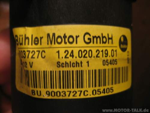

Hallo Martin,
vielen Dank für Deinen Beitrag und die Fotos. Insbesondere auch für das Foto von dem Typenschild auf der Pumpe.
So hat man jetzt wenigstens den Vertrieb (Hersteller dürfte ja irgendein Chinjapse sein:confused::D)

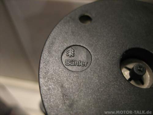

Hallo
nööö, das ist eine von unseren firmen, wie auf dem gehäuse gestanzt zu sehen ist.
martin
Img-2831

Aber ob auch Bühler drin ist, wenn Bühler drauf steht? Kürzlich hatte ich ein Filter bei Mercedes gekauft und war erschrocken, als ich es zu Hause auspackte u. lesen mußte, daß es auf dem schwarzen Kontinent produziert (sozusagen Schwarzarbeit;):rolleyes::confused:) wurde.
Welche von den Bühler`s haben die Pumpe hergestellt??
http://www.google.de/?...
Es müsste dieser Bühler sein (der übrigens eine Fabrikationsstätte in China hat):
http://www.buehlermotor.de
Die Dame in der Kundenbetreuung sagte mit allerdings, dass es eben nicht von Bühler wäre sondern eine Firma mit T.... ?!?!
Könntest Du evtl. über die Kundenberatung bei der Dame nocheinmal nachfragen und abklären, wie die Firma T......heißt?
Vielen Dank u.
viele Grüße
quali
Die Dame der Kundenbetreuung hatte extra kurz vor Weihnachten mit dem ProductManager der Zuheizer/Standheizungen gesprochen und die Details erfragt. Leider hatte sie ein so schlechtes Gedächtnis,dass sie ne gute Woche später nur noch das T..... wusste. Und dass der ProductManager dienstlich nun in Asien unterwegs ist.
Mehr war nicht rauszukriegen
