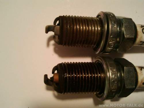

So die Kerzen sind gewechselt.. Ist das eine Schei***..
Null komma nichts Platz um die hinteren Zündspulen rauszuholen..
Aber irgendwie ging es dann doch. Hab auch bei Gelegenheit in die Brennkammern reingeschaut bis mir die Batterie vom Endoskop irgendwann abgeschmiert ist und ich die letzen 4 Zylinder nicht begutachten konnte:/ Habe auf den Kolbenböden weisse bzw. helle Flecken entdecken können.. an der Wandung war nichts zu sehen. Ebenfalls waren auch schwarze Stellen am Kolbenboden erkennbar die ölig/teerartig waren. Vielleicht gelingt es mir noch ein paar Videos hier reinzustellen.
Die Kerzen sahen alle super aus bis auf eine von der rechten Bank hinterer Zylinder 4. Die saß sehr locker drin.. Viel lockerer als die anderen... und die war sehr feucht und hat stark nach Benzin gestunken. Sie war nicht ganz so hell wie die anderen. Werde noch Bilder machen.. haben die hier auf dem Tisch liegen..
Na ja schade dass ich in diesen 4. Zylinder nicht reinschauen konnte :/ Als ich die Motorhaube offen hatte und in angemacht habe.. hörte ich auch die ersten 20-30 Sekunden ein leichtes komisches Klopfen, welches man aber nur bei geöffneter Haube hört.
Das Auto war jetzt 4 Tage gestanden ist komplett ausgekühlt gewesen für den Kerzenwechsel..
Na ja irgendwie komisch das Ganze... Glaube, dass mit den Zylinder 4 auf der rechten Seite etwas nicht stimmt..
Werde jetzt noch Öl wechseln und dann schaue ich mal weiter..
Hab dann ne Probefahrt gemacht, der Verbrauch ist jetzt erheblich gesunken und liegt jetzt bei 10 statt 11L... das ist schon mal positiv...
Man muss auch sagen, dass die beiden Luftfilter komplett zu waren. Da war schon Biomasse drin.
Ein Haufen Wespen, fliegen, Laub, Erde.. Also alle 90tkm Luftfilter wechseln ist glaub ich viel zu selten..

@quakex,
bin mir nicht sicher ob diese eine Kerze noch richtig gezündet hat.😕
Die sieht komisch aus....sehr feucht.
Hast du keinen unrunden Lauf des Motors bemerkt?
Original geschrieben von quattrofun
@quakex,
ab und zu eventuell.. Aber es ist schwierig etwas wahrzunehmen wenn nur einer von 10 Zylindern nicht feuert.
Die Zuendaussetzer-Erkennung hat keine Einträge geliefert..
Die Kerze stinkt auch nach Benzin, oder besser gesagt nach Öl/Benzin-Abgas..
Hmm..
Bin ein wenig besorgt über den einen Zylinder.. Alle anderen sehen so aus wie die obere...
Vielleicht mache ich morgen das Peak Life rein..
Tja,das ist ja die Kacke....
Bei einem 6-Zylinder merkst du eher ob ein Zylinder nicht arbeitet,wie bei einem 10-Zylinder.
Wenn der eine Zylinder nicht zündet ist aber nicht gut.
Muss aber nicht unbedingt etwas passiert sein.
Hast du keinen Leistungseinbruch gemerkt?
Ich komme zwar nur aus der 3-Liter-kategorie,aber.....
Deiner hat genug Zylinder,da geht einer nicht ab😁
Nein,Spass beiseite.....🙄
Stelle mit der neuen Zünkerze sicher,das der Zylinder auch zündet und das es nicht an etwas anderem liegt......
Wenn dieser Zylinder lange nicht gearbeitet hat,kann es passieren das der unverbrannte Kraftstoff den Ölfilm wegspült.
Das kann zu einem "Verreiber" führen.
Zudem kann Kraftstoff in die Ölwanne gelangen.
Kontrolliere mal den Ölstand ob es nicht mehr geworden ist,ich hoffe nicht.
Am besten in kaltem Zustand.
Dann kannst du mal am Ölmessstab riechen,ob es nach Benzin stinkt.
ich hoffe nicht das dies der Fall ist.
Eventuell Kompression prüfen lassen.
Vielleicht ist es ja noch gut gegangen.....

Also das Öl riecht nicht nach Kraftstoff. Der Ölstand ist seit dem letzten Wechsel um ca. 0,2L zurückgegangen auf jetzt knappe 15000km..
Ich glaube, dass der Zylinder im Kalten Zustand nicht richtig gezündet hat oder dass der Injektor etwas tropft. Hab das Auto nämlich 4 Tage nicht bewegt. Aber beim Öffnen der Tür baut die Pumpe einen Vordruck auf. Da tropft vielleicht der Injektor eventuell.. Schwer zu sagen..
Schade dass ich mit dem Endoskop nicht schauen konnte. Werde das Öl jetzt wechseln und die Sache beobachten.
Fahre mit dem Auto auch nicht schnell. Leistungseinbruch habe ich nicht feststellen können.
Aber die Zündaussetzererkennung müsste doch was detektiert haben?
Ich hab Fehlzündungen wenn der Motor kalt ist.. Die ersten 30-40 sek. Aber das scheint normal zu sein.
Dann treten keine Fehlzündungen mehr auf...
Glaube erst bei Fehlzündungen die ab einer gewissen Zeit kommen nach dem Starten des Motors, leuchten die MKL auf..
Hab nur noch Pech im Moment :/
