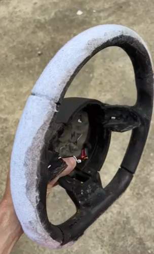

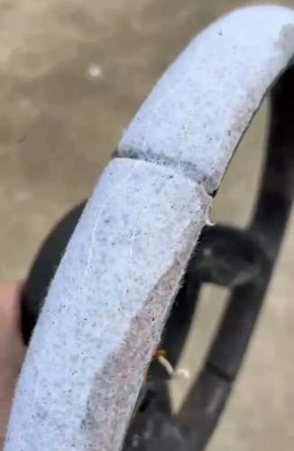

So hier ein Bild der Heizmatte von einem abgeflachten Lenkrad inklusive Heizung. Es ist nicht original Audi was zu sehen ist, aber die Matte kommt direkt unter das Leder bzw. Polsterung quasi. Die Heizleistung und Wärmeverteilung ist sehr gut wie ich finde.

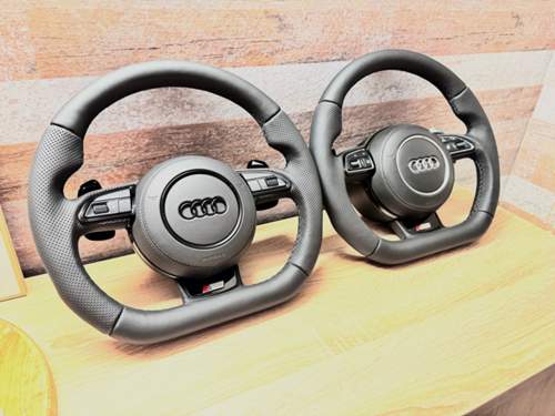

Mein R8 Lenkrad ist mittlerweile auch fertig und läuft perfekt mit lenkradheizung im a6 4g
Das waren meine letzten beiden, die Besitzer sind auch extrem zufrieden. Ich kann mich nur nicht entscheiden zwischen komplett perforiert oder nur halb :-) und es ist einfach ein tolles Fahrgefühl mit solch einem Lenkrad. Es ist schon kurios, was das ausmacht…
Nimm das Linke. Habe ich auch. Sieht besser aus.
