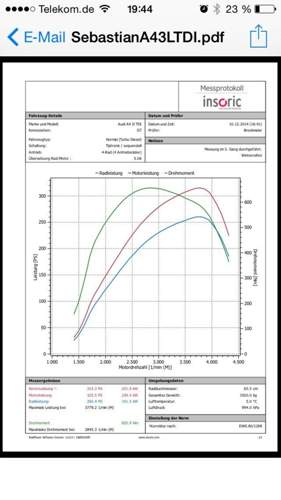

Also mein A4 B8k 3.0 TDI wurde mit 675 Nm gemessen und er läuft seit 6.000 KM gut damit. Kann es aber auch drosseln. Zur Zeit habe ich ihn auf 650 NM und 315 PS eingestellt und gemessen

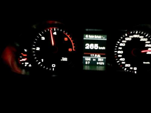

Hab's auch nicht geglaubt aber es scheint zu passen. Software ist nicht drin wegen Leasing und über OBD nicht möglich und STG aufmachen ist scheiße !
Das Bild ist von heute...leider etwas verwackelt 🙁
Meiner hat mit Seriensoftware auch 266 km/h Tacho gemacht. Von Racechip halte ich gar nichts und auch die total unrealistischen Leistungsangaben passen nicht. Und auch deine Zusatzbox ist von bzw. durch Audi nachweisbar 😉

Hier mal mein Diagramm ??
