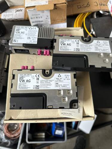

Auszug von dem was gerade hier ist von VW alleine (Passat etc)
die betrifft das gleiche Probleme

Also bleiben wir bei der spannenden Frage: Warum fallen von jetzt auf gleich alle Telemetrie Steuergeräte insbesondere BJ2020 aus? Auch wenn die alle aus der gleichen Produktionscharge sein sollten, ist ein mechanischer Defekt für mich viel zu weit hergeholt. Alle Fahrzeuge wurden unterschiedlich bewegt und belastet. Es kann natürlich auch irgendein Softwarebug vom Hersteller der Einheit sein, aber auch hier schweigt sich jeder zu Tode. Oder aber eine falsche SW via Update. Bei mir kam am Tag des Ausfalles ein ewig langes Update auf meinem MMI. Parallel dazu gibt Audi auf einmal nicht mehr die Softwarehistorie raus (für sein eigenes Fahrzeug…).
