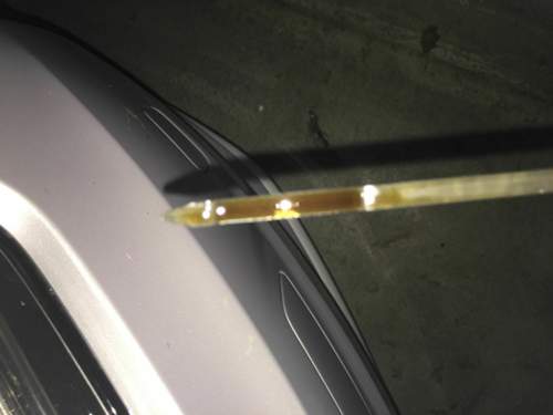

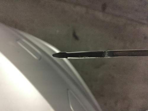

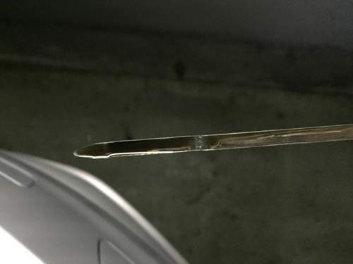

Abend zusammen,
hatte vor gut 2 Wochen meinen 30.000 Km Service bei Audi.
Soweit so gut.
Hab heute mal spontan nach dem Ölstand geschaut und war geschockt!
Der Ölstand war weit über der schraffierten Fläche.
Vor dem Ölwechsel lag der Ölstand ziemlich genau in der Mitte von Min. und Max. ...
Nun aber wohl über der Max.
Gemessen habe ich kurz nach einer 10 km Fahrt, ebener Parkplatz, 3 Min gewartet..zu hoch.
1 Stunde später nochmal an der selben Stelle gemessen, immer noch der selbe hohe Ölstand!
Kann eine Audi-Vertragswerkstatt wirklich so einen Fehler machen?!
Hab kommenden Dienstag den nächsten Termin dort..

Moment, wann genau misst denn Du? Nach einer längeren Fahrt sofort oder wie? Das Oel muss erst mal alles in die Wanne zurücklaufen. Das dauert schon eine schöne Weile und wenn Du dabei misst, ist klar, dass Du am Peilstab nichts Richtiges ablesen kannst, resp. zurücklaufendes Oel dran hast.
Ebene Fläche und Am Morgen vor der Fahrt messen (resp. ein paar Stunden nachdem er gelaufen ist). Dann ist auch das Ergebnis klar/eindeutig.

Heißes Öl ist dünn wie Wasser und in 5 Sekunden nahezu vollständig in die Ölwanne zurück gelaufen. Es tropft sicher hier und da noch etwas nach aber für eine Messung irrelevant.
Laut Literatur soll für eine Messung das Öl min. 60Grad haben und das Auto für min. 3min auf einer waagerechten Fläche stehen.

Naja, Literatur hin, Viskosität her: Bei mir läuft auch nach 2 Stunden nöch ein Film am Peilstab runter. Am Morgen, resp. nach ein paar Stunden stimmt das Ergebnis. 1.4 COD. Aber jeder wie er mag. Greetz

Hab in allen Varianten gemessen, nach der Fahrt 10 min gewartet..nach der Fahrt 1 Stunde.
Siehe Bilder kalter Zustand, man erkennt deutlich dass es drüber ist, so ähnlich sah es übrigens auch im warmen aus nach 1 Stunde Wartezeit -.-

Zum Ölmesstab, ja der ist nicht schei**, ihr solltet aber nach dem rausziehen des Messtabes einfach ein paar Sekunden länger warten, damit das Öl aus der Röhre des Messtabes wieder zurückfließen kann. Dann bekommt ihr auch vernünftige Messergebnisse.
