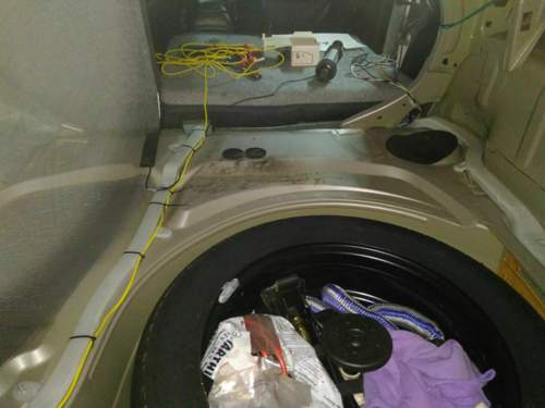

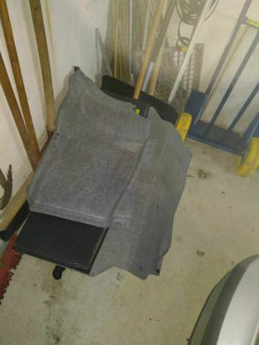

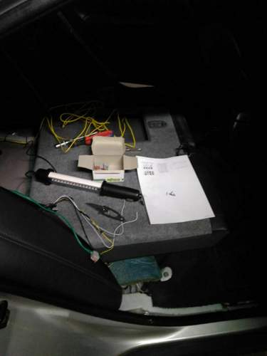

Anbei noch ein paar Einbauimpressionen vom S60. Ein "fertig-Bild" habe ich natürlich nicht gemacht (es war saukalt am 22.12.2017 in meiner unbeheizten Garage) 🙁
Könnte ich aber nachliefern.
Björn
