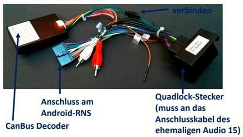

trotz vieler technischer Unsicherheit und Angstschweiß habe ich es geschafft, mein ungeliebtes Audio 15 durch ein 9“ Android Radio zu ersetzen.
Mein Vito Tourer erfreut mich nun seit 2,5 problemlosen Jahren. Er fährt zuverlässig, zieht meinen Wohnwagen und übersteht schadlos die Unmenge an Kindern. Aber was mich seit Anfang an stört, das ist dieses seltsame Audio 15. Es hat ein kleines Display, Navi-Daten müssen über das Drehrädchen und die Tasten eingegeben werden. Musiktitel von Handy oder USB auszuwählen ist eine Katastrophe. Beim Klingelton bekommt man fast einen Herzinfarkt. Das Teil musste weg.
Mercedes-Mitarbeiter sprachen von Anfang an aber Ihre Besorgnis aus, dass beim Einbau evtl. das Steuergerät Schaden erleiden könnte. Weiter gibt es keine Android-HeadUnit, welche speziell für den Vito Tourer mit Audio 15 angeboten wird. Mir ist wohl bekannt, dass Alpine und Zenec Modelle dafür haben, aber mit utopischen Preisen von 2000/1100 € - unfassbar!
In der Bucht bin ich dann auf das Modell “Erisin ES4792B 9" HD Quad-Kern Android 7.1 Auto Multimedia System GPS/WiFi/3G/DVR/DAB+/DTV-IN“ gestoßen – typische China-Ware. Aber hier war schon mal die Bezeichnung Vito vorhanden, allerdings ist hier der Vorgänger gemeint. Der Verkäufer meinte nach Rückfrage, dass es wohl nicht im W447 funktionieren wird.
Ich habe es dann trotzdem erworben und mir intensiv Gedanken über weiteres Zubehör gemacht. Hierzu habe ich eine Einbauanleitung in Kurzform gemacht. Diese findet Ihr hier:
Anleitung Vito Tourer W447
Nachdem ich das Radio hatte, habe ich den Hersteller Erisin direkt angeschrieben und Ihm erklärt, dass die Einbaumaße identische sind. Weiter bekam er noch Bilder vom Cockpit. Darauf hin wurde mir folgendes mitgeteilt:
Hello,
if the size fits, then ES4792B can work with your 2015 Vito Tourer W447.
pls check the size carefully.
Best regards
Also habe ich es gewagt und es hat gekappt.
Der Einbau ist relativ einfach und war unter einer Stunde erledigt.

Ohne can Konverter geht gar nichts, woher soll das Radio wissen wann der Rückwärtsgang eingelegt ist? Habe meins gestern eingebaut und es hat alles funktioniert. Habe ein xtrons gekauft mit Oreo und px5 CPU. Habe auch keinen PAL NTSC converter dran, geht so.
@benutzernamenloser
Can konverter? Davon hab ich noch nix gehört kannst du mal ein Bild schicken wie der aussieht.
Hier in der Anleitung von vitotourer zu sehen
Du meinst den canbus decorder. Den habe ich dran.

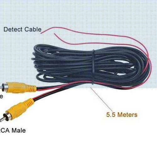

ich habe das Audio 10 und habe mir das selbe Androis RNS gekauft. Mit der Rückfahrtkamera ist ein Videokabel Cinch mit gekommen, an dem zwei rote Kabel sind. Einer ist für die Rückleuchten und der andere (sogenanntes detact cable für die back detection) soll mit dem Radio verbunden werden. Meine Frage ist, wo wird dieser verbunden bzw. wo ist diese back detaction im Radio, ich finde in meinem Radio kein Kabel das so beschriftet ist.
Das gelbe ist das Videosignal für die kamera. Das rote ist das signalkabel wenn der rückwärtsgang eingelegt ist (entweder vom canbusadapter oder einfacher von der weissen Rückfahrleuchte).
Liegt da 12v drauf weiss das radio, dass du rückwärts fahren willst und schaltet die Kamera auf das Display
