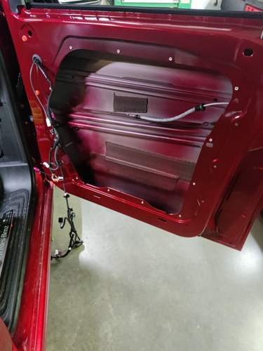

Servus,
heute ging es weiter - ein Tag beim Einbauer.....
1. Türen zerlegen, AGT raus, Türen dämmen.
2. TMT einbauen
3. Kabel verlegen
4. Verstärker einbauen.
Zu 1.
Mercedestypisch ist der AGT eingenietet. Neue Nieten hab ich im Vorfeld besorgt - ACHTUNG: die Nieten sind sehr groß, der Dorn ist mehr als 3mm Durchmesser. Hier ist mir einer üblichen Handnietzange nichts zu wollen, auch mit einer hydraulischen Profizange war das eine heiden Plackerei. Das Gesicht des Meisters spricht Bände.....
Dämmen war dann wieder Routine, atp Aero Bomb, stp gold und Autofun kamen zum Einsatz. Übrigens hat sich auf der Heimfahrt herausgestellt, daß das Fahrgeräusch deutlich geringer geworden ist. Und die Türen fallen sehr satt ins Schloß.

Tür zerlegt
Tür zerlegt
Auto zerlegt

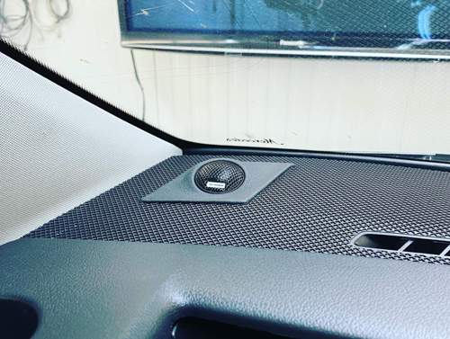

Ich hab mir in meinen Vito ein Alpine X903D-V447 einbauen lassen.
Vorher hab ich den Sound vom Audio 30 aufpolieren lassen.
Weil Android Auto ständig abgestürzt ist kam letztes Jahr das Alpine und eine Frontkamera dazu.
Ich war bei Automedia in Karlsruhe.
War nicht billig, hat sich aber voll gelohnt,.
Hochtöner sind ähnlich wie in dem Beitrag weiter oben verbaut.

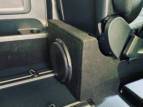

Mosconi sound Prozessor unter Armaturenbrett, alle Original Speaker (auch der 10cm Center) wutden gegen Gladen Speaker getauscht.
Türen gedämmt, verstärker für den Sub unter Fahrersitz hinter der Batterie, dann haben die ein schlankes Subwoofergehäuse gebaut, dass sich an den Sockel vom Fahrersitz fügt.
Wegen der Zusatzbatterie war unter dem Sitz kein Platz dafür.
Subwoofer
Hochtöner
