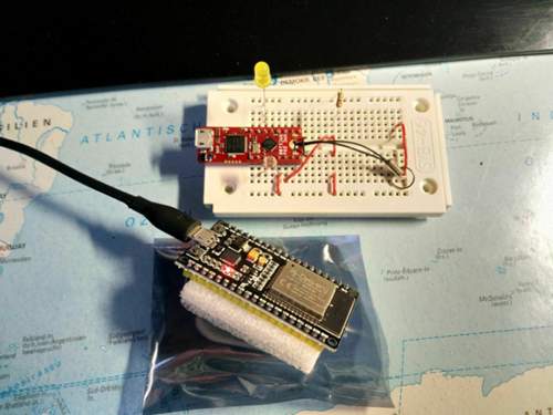

kleines Update zum Fortschritt, ich empfange Musik und sie wird über den internen DAC auf Kopfhörer ausgegeben. Es ist zwar noch ziemliches Rauschen drin, aber ich denke das liegt an den Steckverbindungen und dem DAC. Im Fahrzeug werde ich den vom Radio nehmen.
Als nächstes muss ich den Beispiel Code nachvollziehen und verstehen. Dann werde ich ihn selbst nochmal nach programmieren und an meine Bedürfnisse anpassen. Anschließend kann Stereo in Angriff genommen werden und die Anruferkennung.

Was für einen BT Adapter verwendest du @Head_on_Toast ?
Habe beschlossen mich erstmal auf das Musik streamen zu konzentrieren, die FSE gibt es später als Bonus. Ich muss einfach mal einen Fortschritt im Auto sehen 😁
Ich kann bisher über die serielle Schnittstelle Befehle an das Handy senden (play/pause/vor/zurück). Das auf PIN Eingänge oder CAN Signale zu legen ist ja bloß noch Kosmetik.
Außerdem wird Musik über den internen DAC auf einen Kopfhörerlautsprecher ausgegeben. Leider ist es dadurch ein Monosignal geworden 🙁

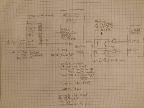

Ich habe ein Comand 2.0 mit Aux nachgerüstet und ein CSR8645 mit erstklassiger BT-Soundqualität über APTx HD. Dazu eine eigene Anlage mit 2 Endstufen, die am Comand anhängen. Dafür ist das Comand auf Bose-Modus gestellt.
Das wäre mein erster Entwurf. Habe das Projekt etwas aus den Augen verloren, da ich die passenden Identifier nicht herausgefunden habe.

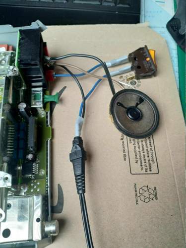

Habe aber jetzt das Radio aufm Schreibtisch und Bastelbereit. Werde nun schauen, wo ich mein Signal einspeisen kann und wie ich das Radio davon überzeugen kann, dass doch eine "CD" vorhanden sei.

Wenn du einen Umbau sucht, dem Audio 10 CC vorzugaukeln, dass eine Kassette abgespielt wird, ohne dass das Kassettenlaufwerk noch verbaut ist, dann kann ich dir mit einem Link helfen. Dieser Umbau wurde bereits gemacht und funktioniert hervorragend.
Danke für den Link. Ich fürchte das CC wird doch dran glauben müssen 🙁 ich hab zwar die Schaltung entschlüsselt und weiß auch wo ich eingreifen muss, aber das Problem ist, ich weiß nicht welche Signale ich simulieren muss.
Ich bräuchte also entweder einen d2b Wechseler um zu schauen, wie der OCC sich verhält wenn alles korrekt vorhanden ist, oder jemanden der sowas verbaut hat und Mal in seinem Wagen die Signale analysiert.
Naja und nur um zu schauen, wie es denn richtig wäre, Kauf ich mir keinen Wechsler für 300€, den ich hinterher nicht mehr brauche. Selbst für einen defekten, ohne Kabel wollen die 50€ haben.
