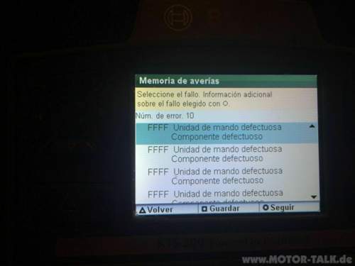

Ich hole diesen alten Beitrag noch mal hoch, weil ich das gleich Problem habe. Nach Renovierung des Fahrwerkes (neue Stoßdämpfer, Traggelenk, Querlenker, Spurstangen und Köpfe, usw) macht mein TT heute bei der Probefahrt an der Vorderachse schlimmer Geräusche.
Hört sich an wie hier schon beschrieben. EPS/ABS Leuchte brennt unvermittelt bei circa 40 km/h auf und das EPS/ABS regelt fühlbar. Außerdem geht die Airbag Lampe nicht mehr aus. Habe leider keine Möglichkeit den Fehlerspeicher auszulesen.
Das Lenkrad steht auch schief. So ungefähr 30° nach links, wenn Ihr wisst was ich meine.
Am Freitag habe ich einen Werkstatttermin zum Einstellen von Spur und Sturz. Vielleicht kann der Beitragsstarter ja noch mal erklären, ob diese Syndrome nach der Einstellung von Spur und Sturz wieder weg waren.
Wenn Spur und Sturz korrekt eingestellt sind,und das Lenkrad wieder gerade steht,dann rollt er auch wieder ohne Probleme. Danach den Fehlerspeicher auslesen und löschen. Dann müsste alles wieder gut sein. Geht die Airbagl. wieder an,oder eine andere dann noch einmal den F-Speicher auslesen.😉
