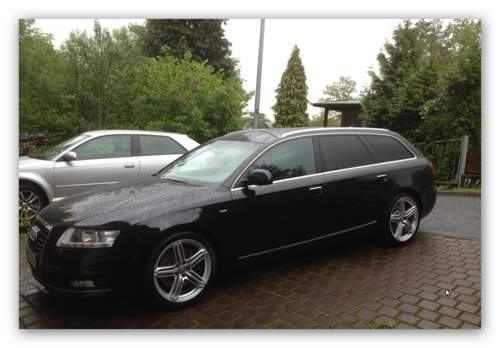

Auf meinem ehemaligen 4F 3.0 TDI waren auch RS6 4F Felgen drauf, sogar ab Werk 🙂

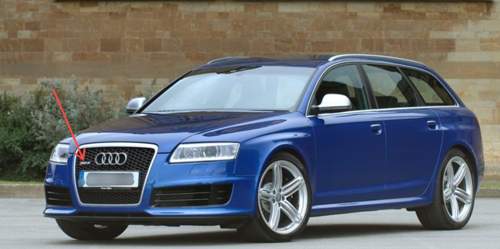

Wie ab Werk? Der RS6 hat doch ganz andere Felgen und Reifen-Dimensionen.
das waren 19 Zoll Felgen, siehe RS6 auf dem Bild 2 (Bild 1 war mein 4F mit 255/35/19 Reifen) und um diese Felgen ging es:
https://www.original-felgen.com/4f0601025de1h7.html
die ersten RS6 4F hatten sogar nur 18 Zoll Räder, wie man in dem Datenblatt aus 2004 nachlesen kann.

Ja, das waren die normale 8,5x19 ET48 mit 255/35R19 die man für jeden A6 bekommen hat. Gab es als Segment und Doppelspeichen. Auf dem RS6 gab es nur ne 9x19 und der wurde auch nur von 2008-2010 gebaut und hatte 9,5x20 ET36, eben auch als Segment oder Doppelspeichen 😉
