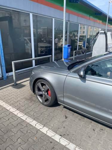

Hallo Community,
ich benötige ein Gutachten zu meinen Felgen.
Da ich schon am verzweifeln bin, da ich im Netz nichts finden konnte, hoffe ich hier auf Hilfe.
Ein Gutachten beim Hersteller zu beantragen, ist schon echt frech und ich kann mich gut an alte Zeiten erinnern, in dem das Netz alle Gutachten finden konnte...
Die Forum Suchfunktion brachte mich leider auch nicht weiter.
Felgendaten:
KBA: 4G0601025AC
8,5Jx20H2
ET45
Lochkreis: 5x112
Ich möchte die Felgen eintragen lassen.
Mein A6/4G 3.0l TDI Quattro Automatik Limousine EZ2011
Gruß,
Alen
[Von Motor-Talk aus dem Thema 'Suche Gutachten/ABE für 4G0601025AC 20" Rotor Felgen Audi (Ronal)' überführt.]
Audi A6 mit 20" Rotor Felgen
Du benötigst eine Traglastbescheinigung, kein Gutachten. Vielleicht im Thread?
Auf der "Original Felgen" Webseite kann man teilweise Traglastbescheinigungen finden und herunterladen, bei den gesuchten Felgen ist das der Fall:
https://www.original-felgen.com/4g0601025ac8au.html
Oder einfach den Anhang ausdrucken 🙂
