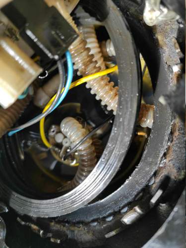

Noch eine Frage ist das normal das meine ganze tankpumpe unter Diesel steht ? Wegen den Leitungen ect ??
Im ausgebauten Zustand funktionierte die Pumpe jetzt eingebaut höre ich nichts mehr und läuft nix ?
Tankpumpe
Ist normal. Welches bj hast Du? Bei den vfl-Modellen ist das so, dass die Pumpe nur läuft um den Stautopf zu füllen und fördert nicht nach vorne. Demnach läuft die auch nicht immer.
Bei den fl-Modellen (bin nicht sicher, ob die Umstellung am FL hing, aber ungefähr zum Wechsel muss sie gekommen sein) fördert sie nach vorne, also auch permanent.

erstzulassung war 2000 das war auch das BJ
also muss die pumpe nur laufen wenn in dem stautopf kein diesel mehr ist c.a 1/4 des Tankes
sobald der Stautopf gefüllt ist geht die Pumpe auch bei Zündung nicht an?
