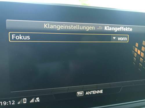

ich habe heute etwas bei meinem ASS rumgespielt und folgende Einstellung gemacht:
1. die Balance 6 Positionen nach hinten
2. den Focus der Lautsprecher auf "vorn"
3. mit Bass und den Höhen etwas ausprobieren
Wenn ein MP3 eine gute richtig gute Qualität ist, dann klingt das echt nicht schlecht.
Probiert es mal aus
Probiert es mal aus

Danke @Andi-B7
hab es eben mal geprüft und eigentlich nicht schlecht ! Aber mit Focus alles finde ich es noch besser
Ich bin einige Zeit mit Fokus "alle" und Fader nach hinten gefahren. Der Bass kommt so am Besten zur Geltung - beim Avant aber nur, wenn der Kofferraum leer ist. Die Qualität der Wiedergabe ist aber von "audiophil" denkbar weit weg. Daher bin ich jetzt doch seit längerer Zeit wieder mittig mit Fokus "vorne" unterwegs. Da fehlt zwar der Bass ein bisschen, aber die Musik kommt originalgetreuer daher. So rein prinzipiell ist das ASS im A4 aber eine bescheidene Angelegenheit. Kein Wunder, dass es in den größeren Modellen jetzt schon zwei Systeme oberhalb des ASS gibt.
