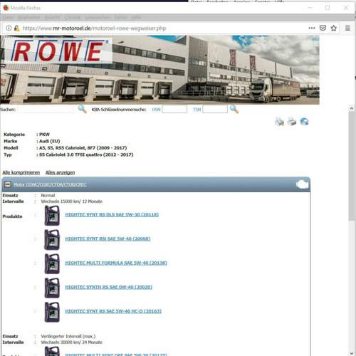

Hab eben auf einer Shop-Seite meine KBA-Nr mal eingegeben und folgendes erhalten, hoffe man kann es lesen:
Anmerkung-2019-09-25
Die Grafik ist lesbar, danke!
Ich werde sowieso erst mal vorab bei der tel. Terminvereinbahrung (bevor ich das Öl bestelle) mich beim Service rückversichern, ob die überhaupt noch mitgebrachtes Öl akzeptieren und bei der Gelegenheit könnte ich nachfragen ob auch das Rowe RS 0W-40 in Ordnung geht.
Ich befürchte aber zum einen, dass der Service Mitarbeiter dieses Öl vermutlich gar nicht kennen wird und zum anderen evtl. davon abraten wird wegen der fehlenden Freigabe.
