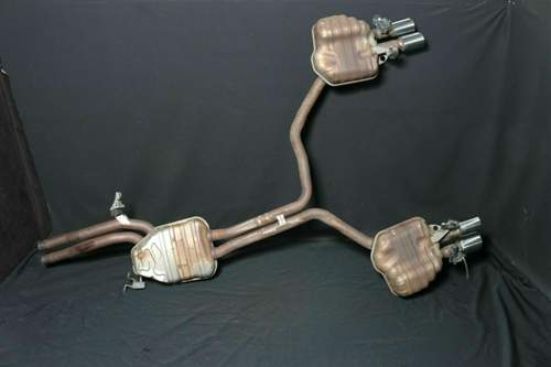

@noivet schrieb am 27. März 2020 um 13:53:28 Uhr:
Weil ich hinten in die ESD geschaut habe. Da sehe ich dass links und rechts die Klappen offen sind.
Außrdem habe ich das CETE Modul - damit kann man die Klappen dauerhaft offen lassen.
Aber die Klappe vor dem Endtopf kannst du doch gar nicht sehen?!
Klar kann ich die sehen.
Zur Verdeutlichung habe ich dir ein Bild angehängt. Da siehst du die Klappensteuerung an den Endtöpfen.
AGA Audi S6
Du hast da noch die aga vom VFL da ist links und rechts die Klappe nach dem esd
Beim FL ist rechts die Klappe nach dem ESD
links die Klappe vor dem ESD
