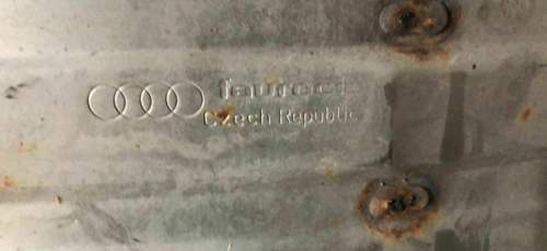

Hab ein Angebot für den RS6 MSD (4G0 253 411 AC) erhalten, mit anscheinend nur 5'000 Km drauf, siehe Bild. Sind das die "gewöhnlichen" Gebrauchsspuren für die geringe Anzahl Km?
Der Schalldämpfer sieht noch recht gut aus. Viel hat der noch nicht runter. Da kann man eigentlich nichts verkehrt machen.
Wichtig ist, daß die ESDs an der richtigen Stelle abgetrennt wurden (Markierungen), sonst passt's nicht. Es sei denn, Du scheidest Deine ESDs passend an der Altanlage ab. Hast Du aber spezielle ESDs (SAGA) gekauft, kann man dann bei zu kurz abgetrenntem MSD nur noch anflicken und das sieht womöglich der TÜV und stellt dann vielleicht dumme Fragen.....
Top Danke! Laut Verkäufer wurde an den entsprechenden Markierungen getrennt, der MSD kommt dann an meine originale S6 Anlage drunter
Lass mal wissen, wie's dann klingt.
Hatte das auch mal so kurz drunter, aber mir war der Klang etwas zu blechern. Der linke SAGA ESD macht schönen dumpfen Klang. Aber vielleicht hört sich's ja mit einem gebrauchten MSD besser an. Ich hatte einen Naelneuen drunter gebaut.

So isses mir gegangen, den RS6 MSD, den ich geschossen habe, war auf beiden Seiten zu kurz abgetrennt - ich musste auf der Seite zum Motor hin doppelt anschellen und mir auf der ESD-Seite eine alternative Stelle näher am MSD suchen zur Verbindung.
