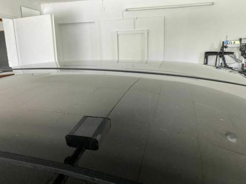

Hallo zusammen. Heute war ich in der Waschanlage, in der selben wie immer.
Während sich die Bürsten im Politurprogramm vom Heck nach vorne bewegten, krachte es plötzlich. Zuerst dachte ich an einen der beiden Außenspiegel, aber als der Fön losgelegt hat, sah ich die Dachantenne flattern, die nur noch an einem Kabel hing.
Ich habe dm Betreiber den Schaden bereits gemeldet. Allerdings möchte ich vorbereitet sein, bevor ich morgen in die Werkstatt fahre.
Daher meine Fragen:
-ist das überhaupt möglich, wenn die Antenne fachgerecht angebracht worden ist?
-wie ist diese befestigt? Ich habe keine Kleberreste entdecken können?
Denn ich glaube, dass sich alle Beteiligte - also der Betreiber und Audi jeweils auf den anderen ausreden werden.
Danke schon mal vorab für euer Feedback!

bei meinem Audi A5 B9 ist auch die Dachantenne abgerissen.
Das ist aber passiert, als ich Rückwärts aus der Garage gefahren bin und jemand anderes
das Garagentor geschlossen hat (Funk).
Die Flosse wurde dann durch das untere Rohr des Garagentores weggerissen und auf die Motorhaube geschleudert.
Ich bin da max. 5 km/h gefahren. Also vermute ich, viel Kraft braucht es da nicht.
Der Schaden beläuft sich aber nicht auf 2000 Euro. Es sind 7500 Euro.
Das ganze Dach muss erneuert werden.
Die Haftpflicht vom anderen zahlt. Gott sei Dank.
Am 25.05. geht's zur Werkstatt.
Hab dann das Auto 2 Wochen nicht.
Da es ein Leasing-Auto ist, muss es natürlich "richtig" repariert werden.
Bin auch gespannt, wie es danach ausschaut.

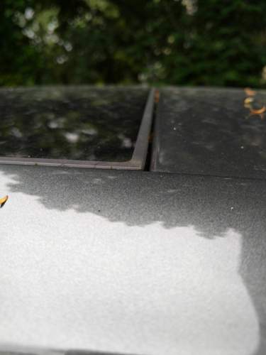

So sieht es bei mir aus. Spalt ja, Stufe nein.
Img-20200704
Vielen Dank für das Foto. Das hilft mir schon mal, falls mich das AZ mal wieder für dumm verkaufen möchte.
Hier noch ein Foto bei dem man den Spalt besser sieht. Und nein, das Dach ist nicht offen. Weiter zu gehts nicht
Spalt
Spalt
Möglicherweise kann man das Dach nachstellen um die Kante weg zu bekommen?
Wie ist der Rest der Reparatur denn geworden? Du hattest ja Bedenken zwecks Knarzen usw.
Sind die Übergänge am Dach gut geworden?
Thema Dachantenne: bei einem "eigenen" Fahrzeug würde ich schriftlich darauf hinweisen um spätere Undichtigkeiten nachweisen zu können. Bei einem Leasing Fahrzeug kann es dir ja egal sein, da das Fahrzeug sowieso zurück geht.
Das mit dem Dach muss ich klären. Wird ein nochmaliger Werkstattaufenthalt. Bei der Gelegenheit können die auch die Antenne vernünftig befestigen.
Auch wenn es ein Leasingauto ist möchte ich einen mangelfreien Zustand.
Ansonsten ist es dem Dach nicht anzusehen, dass es erneuert wurde.
Dach sollte man nachstellen können. Wenn es blöd läuft muss dazu aber der Himmel nochmal abgesenkt werden. So entspricht es auf jedenfall nicht der Toleranz.
