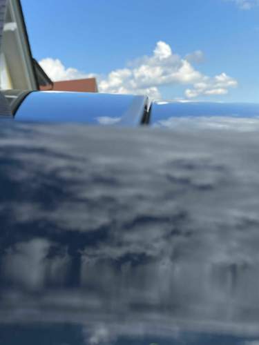

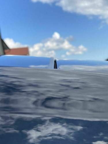

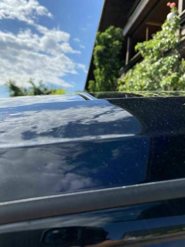

Guten Morgen. Nachdem das Dach vom S5 nun erneuert wurde, bin ich mir nicht sicher, ob das Panoramadach so auf dem Fahrzeug angebracht wurde wie es sein muss.
Kann mir jemand bitte sagen, ob das so passt was auf den Fotos zu sehen ist? Leider hatte das AZ keinen A5 mit Panoramadach auf dem Gelände um vergleichen zu können. Kann sein, dass ich mir das nur einbilde dass es nicht passt, weil man jetzt darauf achtet.
Würde mich freuen wenn ihr mir Feedback dazu geben könntet
Und noch was: Die Gummilippe von der Antenne sitzt nicht bündig auf dem Dach. Wenn man diese leicht bewegt, geht der Gummi hoch. Das AH hatte den Wagen davor in der Waschanlage und als ich die Antenne bewegt habe, hat es das Wasser rausgedrückt. Der MA meinte das wäre normal. Bei den anderen Fahrzeugen war diese allerdings bombenfest. Kann das langfristig zu Folgeschäden führen oder mach ich mir da unnötig Sorgen?

Die Stufe und der Spalt gehört da definitiv nicht hin. Ich stell nachher mal ein Foto ein.
Danke für deine Antwort! Das ist leider nicht gut 🙁
