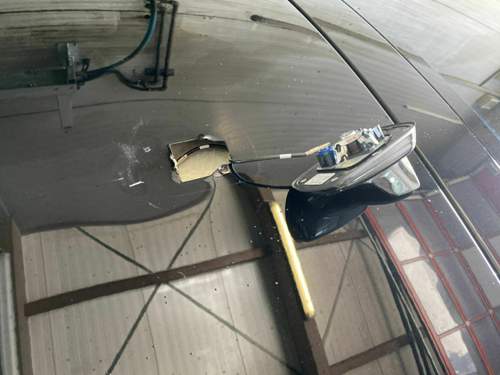

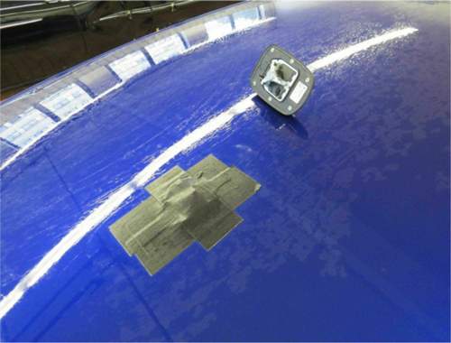

Hallo zusammen. Heute war ich in der Waschanlage, in der selben wie immer.
Während sich die Bürsten im Politurprogramm vom Heck nach vorne bewegten, krachte es plötzlich. Zuerst dachte ich an einen der beiden Außenspiegel, aber als der Fön losgelegt hat, sah ich die Dachantenne flattern, die nur noch an einem Kabel hing.
Ich habe dm Betreiber den Schaden bereits gemeldet. Allerdings möchte ich vorbereitet sein, bevor ich morgen in die Werkstatt fahre.
Daher meine Fragen:
-ist das überhaupt möglich, wenn die Antenne fachgerecht angebracht worden ist?
-wie ist diese befestigt? Ich habe keine Kleberreste entdecken können?
Denn ich glaube, dass sich alle Beteiligte - also der Betreiber und Audi jeweils auf den anderen ausreden werden.
Danke schon mal vorab für euer Feedback!

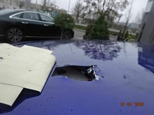

bei meinem Audi A5 B9 ist auch die Dachantenne abgerissen.
Das ist aber passiert, als ich Rückwärts aus der Garage gefahren bin und jemand anderes
das Garagentor geschlossen hat (Funk).
Die Flosse wurde dann durch das untere Rohr des Garagentores weggerissen und auf die Motorhaube geschleudert.
Ich bin da max. 5 km/h gefahren. Also vermute ich, viel Kraft braucht es da nicht.
Der Schaden beläuft sich aber nicht auf 2000 Euro. Es sind 7500 Euro.
Das ganze Dach muss erneuert werden.

Das ist natürlich ein beträchtlicher Schaden, ich würde mal von über 2000.-€ ausgehen. Man sieht, dass die Antenne mit brachialer Gewalt herausgerissen wurde, das ist eindeutig ein Fehler der Waschanlage. Eine fehlerhafte Montage würde ich komplett ausschließen.

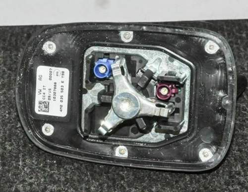

Ist da in der Mitte vom Antennenfuß nicht eine Torxschraube, die die Befestigungsklammer hält?
Antenne Unterseite
Wenn das richtig zu sehen ist, ist die Halteklammer nebst Schraube alles noch am Antennenfuß dran. Ist also mit brachialer Gewalt "demontiert" worden.

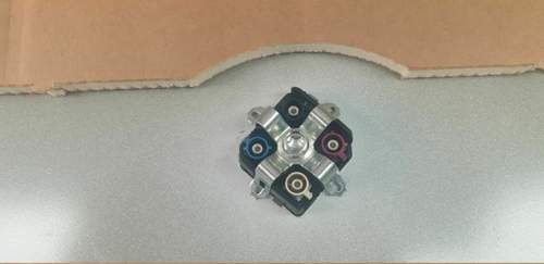

Im ordentlichen Zustand sieht das analog dazu aus ...
Antenne
Vielleicht hast sich eine Borste der Waschbürste verklemmt und dann alles heraus gerissen. Welche Technologie verwendet diese Waschanlage, noch die herkömmlichen Bürsten oder Textilstreifen?

Die hat Textilbürsten. Ich kann es mir eigentlich nicht erklären, dass die Bürste das Teil aushebelt. Es könnte nur sein, dass die Bürste zu niedrig angesetzt hat bzw.. evtl die Lichtschranke nicht richtig funktioniert hat ??
Eine Waschbürste richtet nicht so einen Schaden an. Da hat sich die Walze der Bürste oder der Trockner von hinten kommen eingehängt und die Antenne herausgerissen. Auf alle Fälle ist das ein gigantischer Schaden.
Themenstarteram 17. Mai 2020 um 18:29
Das vermute ich auch. Zumindest kann ich jetzt ausschließen, dass es ein Montagefehler ist. Ich hoffe mur, dass so ein Schaden über den Betreiber versichert ist.
Vielen Dank für eure Hilfe!

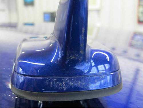

Doch, da sind die Bürsten unter die Antenne gekommen, haben sich verkeilt und haben sie herausgerissen!

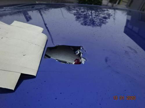

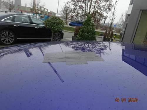

Die Dachhaut ist dermaßen verformt, da müssen schon erhebliche (Hebel-) Kräfte gewirkt haben. Bin auch der Meinung, dass das die Borsten nicht schaffen. Da ist eher die Walze selbst oder die Trockendüse hängen geblieben.
Eventuell macht es Sinn ein Gutachten Über diesen Schaden erstellen zu lassen.

Kannst ja nach einer Regenfahrt mal auf die Antenne drücken, das ist ziemlich "labberig", dazwischen nur die dünne Dichtung! Dumm gelaufen, die Waschstrasse hat ja eine Versicherung ;)

7500 € ???? da kann ich ja nur hoffen, dass sich der Betreiber nicht anstellt und das seiner Versicherung meldet!
Die Dachhaut muss in diesem Fall nicht getauscht werden, denn da macht man am Auto noch viel mehr kaputt. Man kann es problemlos instandsetzen.
Ein Auto mit neuem Dach ist ein Unfallwagen, das sich später schlecht verkaufen lässt. Es muss der halbe Innenraum zerlegt werden, da sind nachher Geräusche und ggf. auch Rost vorprogrammiert.
