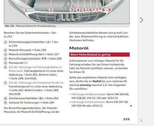

Thema Motoröl -> du hast bereits vor einiger Zeit geschrieben, dass Öl der VW-Norm 51100 nachgefüllt wurde.
Das Handbuch (siehe Anhang) gibt in Sachen Motoröl nicht viel her...
In der Bedienungsanleitung steht, dass man im Notfall einmalig 50400, 50800, 51100 oder ACEA C3 einfüllen darf. Welches Öl aber grundsätzlich verwendet werden soll, steht nicht im Handbuch.
"Informationen zum richtigen Motoröl für Ihr Fahrzeug erhalten Sie von Ihrem Fachbetrieb"...
Mein Fachbetrieb wusste keine Antwort darauf und tippte zuerst auf 0W-20 nach VW-Norm 50800 und dann auf 0W-30 nach VW-Norm 50400.
Diese beiden Öle dürfen aber nur nur im NOTFALL EINMALIG verwendet werden.
Wat nu?
Noch dazu kommt, dass die VW-Norm 51100 beim Händler oder im Netz noch unbekannt ist.

Welches Öl ab Werk reingeschüttet wird steht im Wartungsplan und/oder im Teilekatalog.
Denk das wird nicht anders als wie beim RS3 sein, ist ja der selbe Motor.
0W-30 von Werk aus
5W-30 LL

Das Castrol 5W-30 LongLife III entspricht zwar ACEA C3 und der VW-Norm 50400, aber eben dieses Öl soll ja nur einmalig im Notfall nachgekippt werden...
...wie auch Öl der VW-Norm 50800 und das gänzlich unbekannte der VW-Norm 51100.
Genau darum ist die Verwirrung groß ;-)
Frag bitte mal deinen Händler. Er soll dir bitte mal erklären welches Öl konkret die Werksbefüllung ist und welche Ölnormen für einen vollständigen Ölwechsel in Frage kommen. Fest wie LL Intervall...
Das Bild bzw der Text aus der Anleitung ist extrem schwammig ausgedrückt und bringt keinerlei klarheit hier ans Licht.
