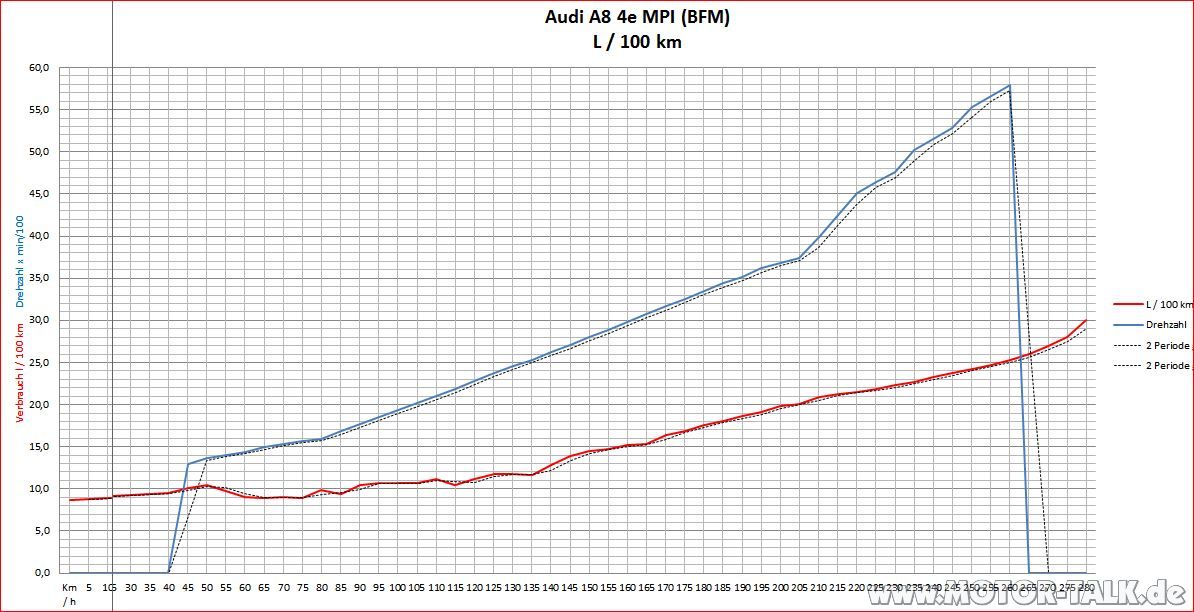

Link zum Verbrauch des Benziners (MPI).
Ich habe mittlerweile eine aktuellere und genauere Tabelle, habe von hier aber keinen Zugriff darauf.

Tabelle aktualisiert.
Die Verbrauch wurde im 6 Gang gemessen,oder?
mfg
Automatik auf "D", also ja im 6ten Gang, bis auf die Beschleunigungen um die 200km/h.
Original hier zu finden.
