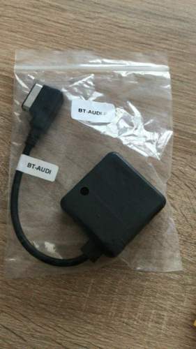

Ich habe MJ 2013, zugelssen nov 2012 und da gings nicht.

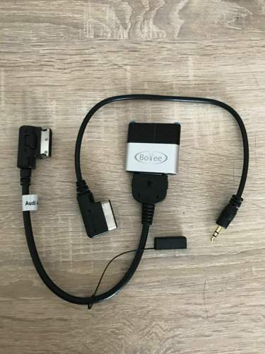

Ich habe MJ 2013, zugelssen nov 2012 und da gings nicht. Ich habe dann den Tune2air mit dem Ipod- Adapterkabel ans ami angeschlossen. Der funktioniert seitdem.
@AQuick Den 1000 oder 3000?
Den 1000er, da ich das passende ami-adapterkabel schon hatte.
Der 3000er unterscheidet sich glaube ich nur durch das mitgelieferte und am Receiver fest angebaute Adapterkabel.

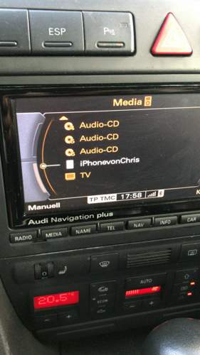

Erstmal danke, soweit habe ich den Receiber auch gefunden. Kannst du damit auch das Endgerät via RNS-E steuern?
btw. hast du auch die Kombination aus A6 4B mit RNS-E 193er und dem AMI 8P0035785 ?

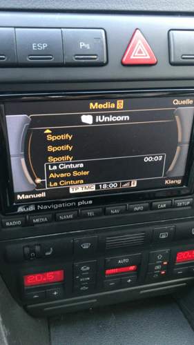

start pause vor und zurück geht mit Multifunktionslenkrad oder navi.
Ordnerwahl und klartextanzeige der Titel geht wohl nur in Abhängigkeit des Handytyps.
Muss man halt testen, was geht und was nicht und ggf. wieder umtauschen, wenns nicht für die persönlichen Zwecke ausreicht.

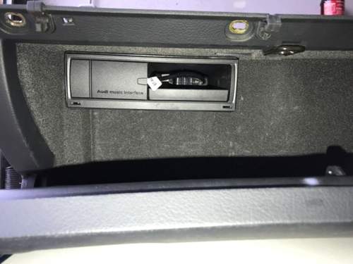

So, endlich im Handschuhfach verbaut. Der günstige A2DP funktioniert nicht. Bestelle mir die Tage den 3000er und teste.
Das BOVEE WMA 1000 läuft
