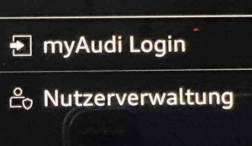

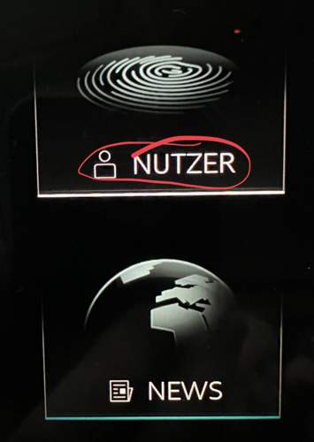

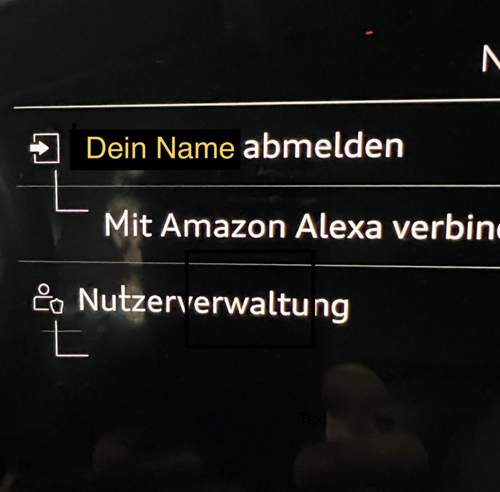

Hallo. das meinte ich nicht, in den Einstellungen (Haus) unter Nutzer … steht möglicherweise „myAudiLogin" … dort muss nach dem Start oder Zündung an, dein Name stehen, siehe Fotos.
Das kann etwas dauern, Auto muss LTE Verbindung haben!
Beschreibung dazu im Bordbuch unter Personalisierung... Nutzer... myAudi..

Danke,
Bei myAudi Login wird mein Benutzername nicht automatisch ausgefüllt.
Dort habe ich schon mehrfach meine Daten eingegeben, aber sie bleiben nicht erhalten.
Ich bin als Hauptbenutzer in meinem Auto angemeldet.

Nur wenn die automatische Anmeldung bei myAudi im MMI zustande kommt, erfolgt innerhalb kurzer Zeit die Übermittlung der NAVI Daten. Es gibt bei der manuellen Anmeldung die Option zur Auswahl, automatisch Anmelden!
Nochmals der Hinweis auf die Beschreibung dazu im Bordbuch!
Das ganze hat mit CarPlay nichts zu tun, es geht rein um die Anmeldung bei myAudi.
Du kannst zB. eine Route am Handy in der myAudi App auch dort starten, nach Beendigung dieser, wird die Route automatisch ans NAVI gesendet, damit lässt sich nach Verbindung mit myAudi gleich die Zielführung starten.

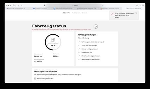

Ich habe folgendes Problem. My Audi zeigt sowohl am PC als auch auf meinem Handy nur 2 Tage alte Statusmeldungen an.
Im Fahrzeug gibt es keine Onlineverbindung sondern nur TMC. Weder News noch Wettermeldungen lassen sich aufrufen.
Die letzten Ziele sind ebenfalls verschwunden.
Das Fahrzeug Q3 Baujahr 2020.
Ich bewege mich in und um Wien.
Gibt es in dieser Region eine Störung, oder ist bei meinem Wagen etwas defekt?

AudiConnect funktioniert derzeit immer nur sporadisch für kurze Zeit, den größten Teil der letzten Wochen kommt bei diversen Anwendungen "Der Dienst konnte nicht gestartet werden", LTE Verbindung ist vorhanden. Dazu die fast ständige Meldung der App "Es konnte keine Verbindung zum Fahrzeug aufgebaut werden", wenn man sich z.B. vergewissern will, ob Fenster und Türen verschlossen sind. Dazu keine Online Verkehrsdaten
Dazu kommen viele andere Ungereimtheiten.
  • keine Navigationsansagen
  • MMI hängt sich komplett auf
  • übertragene Navigationsziele sind ständig wieder gelöscht
Diese 3 Probleme treten immer dann auf, wenn das iPhone über Kabel (wegen Laden) verbunden ist, dazu funktioniert das Laden seit einiger Zeit nur noch, wenn die myAudi App gestartet ist, ohne App ist der Handyakku nach relativ kurzer Fahrzeit leer. Mit CarPlay über WLAN treten die Probleme nicht auf.
Und, im Ausland, in meinem Fall in Südtirol/Italien, funktioniert die Abfrage des Fahrzeugstatus über die App überhaupt nicht, obwohl das auch im europäischen Ausland Bestandteil der bezahlten Leistungen ist.
Die manuelle Aktualisierung der Navidaten funktioniert seit längerer Zeit nicht mehr, inzwischen bricht auch das Online Update mit einer Fehlermeldung ab, das hat Anfang des Jahres noch funktioniert.
In Sachen IT beweist Audi, daß das Unternehmen technisches Entwicklungsland ist, auch bei meinem Q5, den ich von 2017 bis 2020 hatte, gab es massive Probleme. Damals teilte mir das Audi Zentrum mit, in Ingolstadt gibt es genau einen Mitarbeiter, der für AudiConnect und Alles, was damit zusammen hängt, verantwortlich ist und der ist hoffnunfgslos überfordert. Audi scheut sich trotzdem nicht, für diesen Pfusch sehr viel Geld zu verlangen.
Wegen dieser Probleme ins Audi Zentrum fahren, bringt auch nichts, dort weiß man auch keine Lösung und wird von Ingolstadt im Regen stehen gelassen, das Auto bleibt dort 2-3 Tage stehen, ohne daß solche Probleme gelöst werden.
Und aktuell auch wieder ... Schön, daß man sich Tage alte Meldungen anschauen darf.
