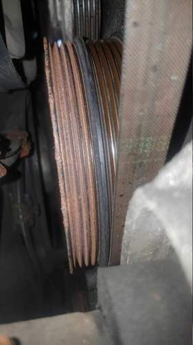

Mein Bruder hat sich einen Audi A4 1.8t gekauft und diesen hab ich heute aus Berlin abgeholt.
Der Wagen lief 700km ohne wenn und aber und nun nach dem ich tanken war, meckert das FIS aufgrund von ÖL und Wasser.
Ich versteh nicht warum das jetzt passierte, Wasser ging auf 120°C hoch und der Motor fing an zu klappern.
Ich hab den Wagen sofort aus gemacht und Öl sowie Wasser kontrolliert.
Öl war genug drin, Wasser kochte im Ausgleichsbehälter.
Handwerklich geschickt bin ich, leider kann ich keine Diagnosen machen.
Jemand n tipp?

Hey, wenn es im Ausgleichsbehälter kocht ist es oft die ZKD
Oder es ist nur der Deckel vom Ausgleichsbehälter....
Dann würde er aber nicht auf 120° hochgehen.
Ich hätte noch eine Fehlerquelle, die genau das Gleiche verursachen könnte:
Defekte Wasserpumpe, nur mal so als Wiederholung einiger Posts, die überlesen wurden 🙂

Überlesen wurden die nicht, ich werde es Prüfen ob dort ein defekt vorliegt.
So, Thermostat getauscht, öl im Kühlwasser, Temp. steigt über 90°C ergo WaPu defekt znd ZKD auch.
Kann mir wer sagen was das darüber angetrieben wird ?
Wapu dürfte bei deinem über den Keilrippenriemen (Lima etc.) angetrieben werden.
Ja das wird sie auch, wird direkt n Set bestellt.

Ich wollte gestern beim Händler meines Vertrauens die WaPu und die Riemen bestellen und er meinte ich auch einen neuen Zahnriehmen wenn ich den abmache.
Er war sich zu 100% sicher das die WaPu über den Zahnriemen läuft und nicht über einen der 3 Keilriemen.
Jetzt bin ich verwirrt. Hat jemand eine Rep. Anleitung für die WaPu des 1.8t mit Teilenummern?
