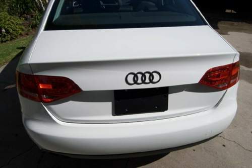

Einfach die Embleme mit Sprühfolie ( Plasti Dip) Schwaz sprühen und gut ist... Bei nicht gefallen wieder abziehen.
Kostet ein paar Euro.
Hier ein Beispielbild:

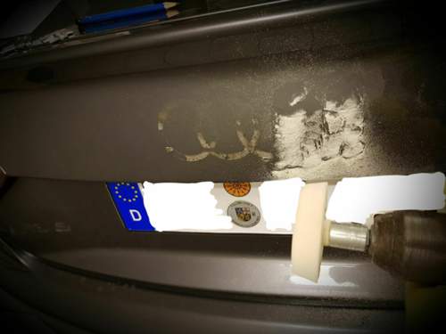

Am neuen habe ich mich ebenfalls den Emblemen am Heck angenommen, diesmal jedoch ohne PlastiDip.

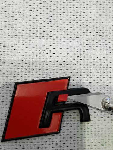

Zuerst mit einem starken Faden die Embleme "abgeschnitten" , danach die Klebereste mit einem Lackradierer für die Bohrmaschine entfernt und die Embleme mit rotem Schleifvlies angeschliffen (Schleifen dauert ca 10min).
Da am RS Logo ja die rote Farbe hinzu kommt, wurde das Emblem zuerst komplett in schwarz lackiert, dann kam der neue Aufkleber darauf und wurde wieder angeschliffen und mit Klarlack versehen. Danach die Rückseiten fettfrei gereinigt und mit Montageband (sauber zurecht geschnitten) wieder aufgeklebt.
Finde das Ergebnis kann sich sehen lassen.
