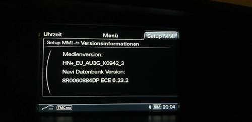

DB-Version??
Bei 2016 sollte die aber nicht so veraltet sein. Trotzdem sind 1 bis 2 Jahre "Veralterung" normal.
Wenns dann grad die neue Umgehungstraße trifft, hat man halt mal Pech.
Kein Grund, gleich das ganze Navi schlechtzureden.
ECE 6.23.2.
Momentan gibts die 6.31.1
Navi Version
