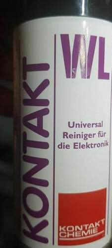

Bei mir ist es auch über 2 Jahre her seit der Software-Aktualisierung, trotzdem funktioniert die Sim. Vor zwei Jahren hatte ich auch Empfangsaussetzer. Ich habe es mit Reinigerspray für Elektronische Bauteile ausgeblasen und die Sim zischendrinn immer wieder rein und rausgenommen. Zum Schluss nochmal vorsichtig ausgesprüht und trocknen lassen und gut war es.
Guter Tipp, vielen Dank. Ich hab mir heute den Reinigungsspray Kontakt WL (s. Screenshot) nach Empfehlung in Conrad gekauft und gleich ausprobiert. Nach fast zwei Stunden rumprobieren hat die SIM Karte am Ende nur einmal kurz ein Lebenszeichen von sich gegeben.
Nachdem ich den Slot und die SIM Karte zwei mal eingesprüht hatte, habe ich nach einer Einwirkzeit von ca. 30 min den erneuten Versuch gestartet und am Bildschirm zeigte sich endlich die Anfrage, ob ich über die SIM Karte oder Bluetooth telefonieren möchte, die Menü-Punkte in den Telefon-Einstellungen waren nicht mehr ausgegraut. Ich hab die SIM Karte ausgewählt (BT war ausgeschaltet), bei Audi Connect bestätigt, dass die SIM Karte über Datenvolumen verfügt und aus der Tiefgarage losgefahren, damit ich Empfang bekomme. Dann war alles wieder vorbei und bei eingelegter SIM Karte zeigte sich wieder die alte Meldung (s. Screenshot).
Welchen Reinigungsspray hast du benutzt und hattest du die Aussetzer auch bei anderen SIM Karten? Ich habe mit zwei getestet - einer Multi-SIM und einer normalen.
Kontakt-chemie
