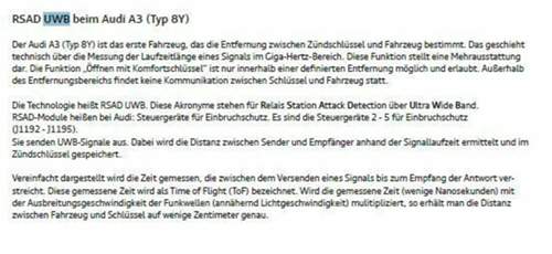

Wie siehts eigentlich aus mit der UWB Technik mit der Samsung nun Werbung macht dass u.a. mit Audi zusammengearbeitet wird? Soll es da vielleicht ne andere App geben?
Soweit ich weiß verbaut Audi kein UWB. Vielleicht beim Facelift.
Wie gesagt, BMW ist da momentan Vorreiter, die setzen sehr auf diese Technik.

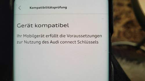

Hier kann man nachsehen, welches Smartphone aktuell unterstützt wird:
https://www.audi.de/.../datenbank-fuer-mobile-geraete.html
Hier mit einem Samsung Galaxy S9 getestet - Foto
Audi Connect Schlüssel Test

Das ist nicht ganz richtig. Der 8Y hat laut SSP (Seite 111) sehr wohl UWB.
Im Anhang der entsprechende Ausschnitt zur Information.
UWB
