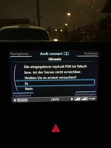

Hallo erstmals, habe mir letzte Woche einen Audi A6 ALLROAD von 2015 gekauft. Soweit alles gut und ich bin mit meiner Entscheidung bisher zufrieden. Einziges Problem ist das MMI, dieses verbindet sich irgendwie nicht mir Audi Connect. Ich habe mich online registriert, ein Pin erhalten. Habe mich danach ins Auto begeben, Datenfähige SIM Karte eingelegt und probiert das Ding ans Laufen zu bekommen aber vergebens. Das MMI schreibt es würde die Services updaten und nach einer Weile schreibt es dann „Dieser Dienst ist nicht verfügbar“ und lässt mich nicht auf die Seite wo ich laut Handbuch ein Login tätigen könnte. War heute Morgen bei Audi Händler (sogar bei 2), die haben aber das Problem trotz viel Mühe nicht lösen können. Wir haben mit mehreren SIM Karten versucht, alle hatten Datenverbindung aber keine ermöglichte die Verbindung zu Audi Connect. Der Audi Mitarbeiter hat online geprüft ob die Services für mein Auto freigeschaltet sind und dies war positif bis mindestens 2018 für alle Services. Wir testeten die SIM Karte ine einem A4 der Werkstatt und hier klappte die Verbindung auf Anhieb und alle Services funktionierten.

War gestern in der Werkstatt und irgendwie funktionniert jetzt fast alles. Der Mitarbeiter hat mir erklärt, es habe womöglich an mehreren Faktoren gelegen. Erstens daran, dass Audi die Dienste nicht freigegeben hatte und zweitens hatte eine Konfiguration meiner SIM nicht gestimmt. Bin jetzt zwar "CONNECTED", habe Zugriff auf die Dienste, habe aber immer noch das Problem, dass das MMI meinen 6stelligen PIN nicht frisst und mir sagt" Der eingegebene PIN ist falsch oder MMI hat keine Verbindung zum Server...". Somit kann ich keine ONLINE Ziele navigieren oder mein Auto mit der App verbinden...
Der Mitarbeiter sagte mir ich soll einen neuen PIN generieren, weiss aber nicht ob das überhaupt geht, da ich mein Auto und mein Person ja schon hinterlegt habe?

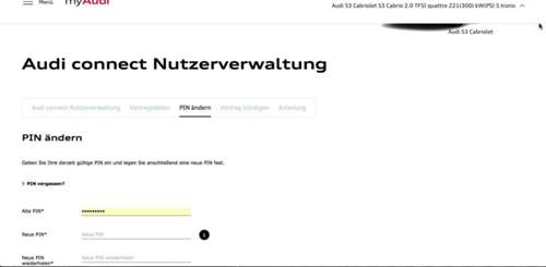

... es gibt tatsächlich die Möglichkeit unter myaudi.com die PIN bzw. "eine" PIN zu ändern ... im Hauptmenür unter "AUDI Connect Nutzerverwaltun" und dann unter "PIN ändern" - siehe Screenshot - deshalb interessiert mich um so mehr etwas genauer, was der Kollege beim AUDI Service da bei Dir gemacht hat ??????

aber das ist nur eine 4-stellig PIN und laut Beschreibung:
PIN festlegen
Für die Fernsteuerung einiger Audi connect Fahr- zeug Dienste sowie bestimmte sicherheitsrele- vante Abfragen auf myAudi ist das Festlegen ei- ner PIN notwendig.
– Geben Sie eine 4-stellige PIN ein. – Wiederholen Sie die PIN.
– Klicken Sie auf Bestätigen.
hört sich das so an, als wäre die nur für neuen A4 und Q7 relevant für Abfrage div. Fahrzeugzustände per App.

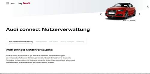

nach wie vor warte ich noch direkt auf Rückmeldung aus dem Werk ... was mir eben nochmal aufgefallen ist und was mein Verdacht weiter erhärtet dass ich nicht der Hauptnutzer bin und wahrscheinlich noch irgendein andere aus dem Werk der den Wage zuvor hatte .... in dem Bereich "AUDI Connect Nutzerverwaltung" stehe ich nicht als Hauptnutzer drin, dort steht gar nix, und ich kann auch niemanden als weiteren Nutzer hinzufügen ...

Audi connect Nutzerver- waltung
Hauptnutzer festlegen
Sie können bestimmte Funktionen in Ihrem Fahr- zeug über Ihren myAudi Account fernsteuern bzw. aktivieren. Für diese sicherheitssensitiven Audi connect Fahrzeug Dienste ist eine Registrie- rung als Hauptnutzer für das jeweilige Fahrzeug notwendig.
Voraussetzung: Sie haben sich noch nicht als Hauptnutzer registriert.

Hat aber ggf. auch nur was mit diesen neuen Funktionen für den A4 und Q7 zu tun und ist für uns noch nicht relevant.

Es geht nicht um diesen 4stelligen sondern um den 6stelligen Pin den man im MMI eingeben muss...
Was der Mitarbeiter anscheinend gemacht hat, er hat bei Audi angerufen um den Hauptnutzer zu ändern, danach hat er bei meinem Provider angerufen um die richtige APN Einstellungen zu bekommen. Hier hatte mir der Provider falsche Infos mitgeteilt ...
Sonst wurde nichts gemacht...
Ich muss ja den 6stelligen Code eingeben um mich im MMI einzuloggen?
Wieso brauch ich den eigenserstellten 4stelligen PIN überhaupt?
MfG
Moin, diesen 4-stelligen Code bzw. PIN brauchen wir A6 Fahrer nicht, da damit die für die neuen Modelle A4, Q5 und Q7 benötigten sicherheitsrelevanten Features freigeschaltet werden wie z.B. Ist-Zustande übertragen, Fahrzeug entriegeln per App etc.
Du brauchst halt den mehrstelligen PIN, der zur Anmeldung des Connect Accounts ins MMI eingegeben werden muss.

Aber die Sache mit dem 6stelligen MMI Code (nicht 4 stelliger PIN) ändern frage ich mich wie das gehen soll, der wird vom myaudi.com System fest vorgegeben. GGf. probierst Du nochmal am MMI im Wagen die Funktion "reset" und vielleicht schluckt er ja dann Deinen MMI Code.
... eben nochmal ein Test mit der SIM Karte meiner Frau gemacht (D1, ich hab D2 drin gehabt) - auch da, Verbindung geht zu Google Earth, Hotspot geht, LTE mit Vollausschlag - aber KEIN AUDI Connect. Wen ich es auswähle sagt das MMI zuerst "Die Dienste werden aktualisiert" und dann nach paar Sekunden kommt "Dieser Dienst steht nicht zur Verfügung" - ich bleibe bei meiner Vermutung, dass der Wagen eine Verbindung zu AUDI aufnehmen will, dort bei AUDI im System ist der Wagen noch dem Vorbesitzer (AUDI selbst oder einem Mitarbeiter aus dem Werk) zugeordnet, während auch ich in meinem Account den Wagen schon angelegt habe mit der VIN. Das führt dann m.E. zu dieser Sperre. Leider warte ich nun schon über 12 Tage auf die Rückmeldung meiner Anfrage bei kundenservice@audi.de :-( um genau darauf eine Antwort zu bekommen.
