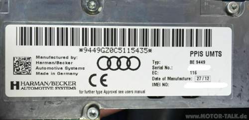

Original geschrieben von 4F-Devil
Auf dem Telefonmodul steht nur UMTS....
Das ist ein Hinweis, jedoch kein Beweis. 😉 Die Mobilfunkchips unterstützen allerlei Frequenzen. Je nach dem, bei welchem Telko- Anbieter man ist, werden dort, aufgrund der Frequenzversteigerung der Bundesnetzagentur, andere Frequenzen für UMTS/LTE/GSM etc. genutzt. So könnten GSM-Frequenzen zum Beispiel teilweise auch für UMTS genutzt werden. Dann kommen aber wieder die Probleme der Reichweitenabdeckung, Geschwindigkeit sowie Belastbarkeit hinzu. o2 und Vodafone haben zum Beispiel andere LTE-Frequenzen als die Telekom. Glück für die Telekom, dass das IPhone nur die von der Telekom ersteigerten Frequenzen nutzen kann. o2 und Vodafone können aber nichts dafür. "Schuld" sind "immer" nur die Hersteller, die an den Chips sparen möchten.
Wirklich sicher sein, kann man sich nur, wenn man wüsste, welche Frequenzen der Chip im A6 nutzt.
Danke für die Lehrstunde - das habe ich nicht gewusst.
Ich kann mal schauen, habe ein Bastelunit da, vielleicht sehe ich den Chip.
Das Telefonmodul ist zu, man muss es öffnen. Leider ist darüber ein Aufkleber...muss mal schauen, wie ich den ab bekomme.
Dann kann ich mal ein PIC machen.
Sollte diese Chip wirklich LTE können, wäre ich mir nciht sicher, dass es Audi einfach mit einem Softwareupdate löst.
Das passt nicht zu denen...
Schön wäre es, aber ich habe in der Software noch kein LTE Symbol gefunden. Aber schauen kann ich nochmals...
Na, dass sollte keine Lehrstunde werden 😉 Hoffe Du hast es nicht falsch verstanden. Inwieweit man anhand des "rohen" Chips erkennen kann, was er unterstützt ist fraglich. Man müsste dann genau wissen, was für einer es ist und dann Google nach den Technischen Spezifikationen befragen.
Bei Markteinführung des Fahrzeugs 2010 und der Entwicklung jahre zuvor sehe ich da eher schwarz für LTE.
Nein, die Lehrstunde war absolut positiv gemeint.
Ich denke eher auch, dass es nichts wird.
Also das LTE ist nicht da....
Du ich schraube mal auf und dann kann man es versuchen. Vielleicht sieht man gleich dass es mit der verbauten Hardware eh nicht geht.

Fast ein Jahr später .... gibt es schon ein 4G/LTE Modul ?
Abgebildet ist die 3G/UMTS Version, falls es existiert ... wie die die Produktnummer?
Umts-module
