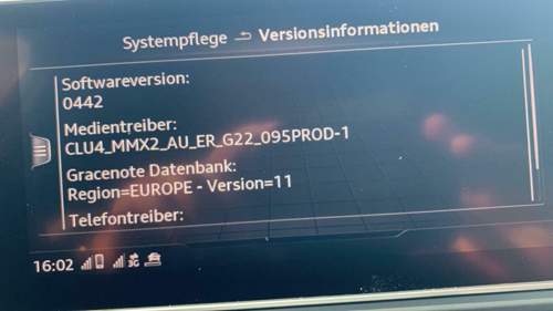

Ich habe einen Update der Karten (D+Europa) 13 GB gestern installiert, vorher habe ich bei Systempflege zwei Bilder (unten) über die Sofwareinformation und Nachher verglichen, es gab keinen Unterschied, ich verstehe es nicht.
Meine Schlußfolgerung: Es gab 2019 keine Aktualisierung der Karten, oder ist das falsch.

Das sind auch nicht die Versionen der Karten. Gracenote ist eine Datenbank für Musikmetadaten, das Europe hat also nichts mit deiner Map zu tun
Wo finde ich die richtige Bezeichnung/Variente der Karten?? Ich habe beim Navi auch gesucht, aber nicht gefunden??
bei mir steht die Version der Navi-Karten (hier ECE 2018/2019) direkt unter der Softwareversion vom MMI. Unter dem Menüpunkt „Navigationsdatenbank Länderversionen“ kannst du die installierte Version der einzelnen Länder sehen.

hast du die neuste Variante oder wann hast du die Software installiert??
Ich habe gekuckt und alles gleich außer bei dir steht die SW-Version: 0976 und bei mir 0442.

Die Firmware wurde im Rahmen einer TPI wegen der Beanstandung „Einstellungen Verkehrsdurchsagen gehen verloren“ bzw. wegen dem Tausch des Datenmodul durch den Freundlichen aktualisiert. Ich hatte ursprünglich auch die Version 0442. Dieses Update wurde schon vor einiger Zeit durchgeführt. Eine neuere Version als Updateversion für diese Generation vom MMI (MJ 2016/17) ist mir nicht bekannt.

Das ist die Software Version vom MMI und nicht von der Navigationskarte. Die aktuelle Version von der MMI Firmware ist übrigens 1329.
@Samoudi
Warum der die Karte nicht aktualisiert? Der Grund wird sein, das du deine 5 Updates schon erhalten hast (es zählt nicht, wie oft ein Update gemacht hast, sondern der Veröffentlichungen der Karten). Einige A4 MJ16 dürften schon seit Dezember keinen Update mehr erhalten und Mitte diesen Jahres sind die letzten MJ16 an der Reihe.

Dein letztes mögliche Navi Update ist 2018 oder 2018/2019. Das 2019 Update erhälst du nicht mehr.
Navi Updates sind nicht mit der Audi Connect Laufzeit gebunden, sondern Anzahl (der veröffentlichten Updates, nicht die tatsächlich ausgeführten Updates) gebunden.
Ausgehend das Navi ab Werk nicht den Stand 2016 hat:
1. Update: 2016 (Mitte 2016)
2. Update: 2016/2017 (Dezember 2016)
3. Update: 2017 (Mitte 2017)
4. Update: 2017/2018 (Dezember 2017)
5. Update: 2018 (Mitte 2018) - Letztes Update für dich
Ausgehend das Navi ab Werk den Stand 2016 hat:
1. Update: 2016/2017 (Dezember 2016)
2. Update: 2017 (Mitte 2017)
3. Update: 2017/2018 (Dezember 2017)
4. Update: 2018 (Mitte 2018)
5. Update: 2018/2019 (Dezember 2018) - Letztes Update für dich.
Das heißt die kannst die neuen Updates runterladen und installieren. Das MMI wird die Karten trotzdem nicht aktualisieren.
