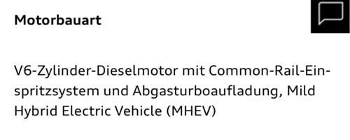

Ich habe hier zwei Ausschnitte aus den technischen Daten angehängt. Der S6 wird zusätzlich als Mild Hybrid ausgeschrieben - der Motor vom Allroad nicht. Im SQ7 hab ich den Booster - ich gehe davon aus, dass der Allroad den nicht hat?! Vielleicht können ja andere von Euch mehr damit anfangen.... mir ist nur die Beschreibung aufgefallen, die sich unterscheidet

Der S6 ist im aktuellen Modell zu einer Ausstattungsvariante verkommen. Der Motor ist der 55TDI. Beide sind offiziell Mildhybride, so wie auch 45 und 50TDI.

Dein Q7 hat genauso wie der Allroad einen elektrisch angetriebenen Verdichter.
